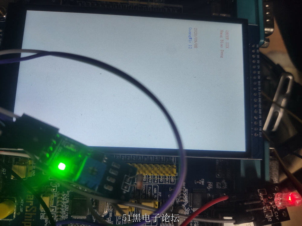

详细备注 stm32f10利用光敏模块控制led亮灭程序 lcd显示光敏百分比
为了关照新手  加入了详细备注
main 代码如下

ID:750349 发表于 2020-9-13 19:24 | 只看该作者
光敏传感器怎么连线,楼主知道吗
ID:488191 发表于 2020-9-21 16:34 | 只看该作者
lssilyou 发表于 2020-9-13 19:24
光敏传感器怎么连线,楼主知道吗
vcc--3.3-5v
gnd--gnd
ad--PB5
dc--可不接
