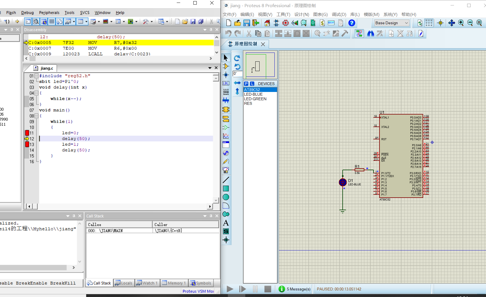

单片机Proteus仿真调试问题?
大家帮帮忙

50延时太短了用47474试看

看不出什么毛病,另你是否安装了联调软件
ID:607298 发表于 2020-10-9 09:45 | 只看该作者
IO口电平没有变化?
延时太短可能看不出来,要么加长延时试试。
或者放个示波器,直接看下IO口电平。
ID:84791 发表于 2020-10-9 10:16 | 只看该作者
延时时间太短,把50改成50000看看。
ID:196216 发表于 2020-10-9 17:04 | 只看该作者
你的仿真电路图缺少一些外部电路,不过我不清楚影响大不大,但是50延时是肉眼捕捉不到的

仔细看看程序,看是不是程序问题

不是电路加入时间延时1s也还是联调亮
ID:818003 发表于 2020-10-17 14:34 | 只看该作者
延时太短看不出来,加长延时试试。
ID:151348 发表于 2020-10-17 15:19 | 只看该作者
你这个延时函数入口参数是unsigned int型,最大65535,要是1us的机器周期,那么函数的最大延时应该不会超过100ms,
