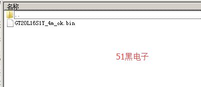

几年前买的双色屏MP3,可以显示电子文本,经过网上查找资料,8脚SPI FLASH应该是字库芯片。芯片上只写了25L32,用编程器读不出芯片类型数据,可以读出芯片内容。接到单片机(12C5A60S2),用已有的字库进行测试,发现与GT20L16P1Y地址一致,ASCII和汉字显示正常。将读卡器数据与各位朋友分享,如有型号错误,还请大家指教。
4m_ok.zip
1.36 MB, 下载次数: 26, 下载积分: 黑币 -5
