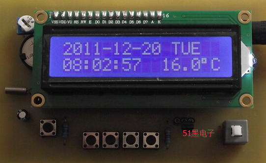

这是我上个月基于单片机的万年历设计,用了一个星期的时间,
