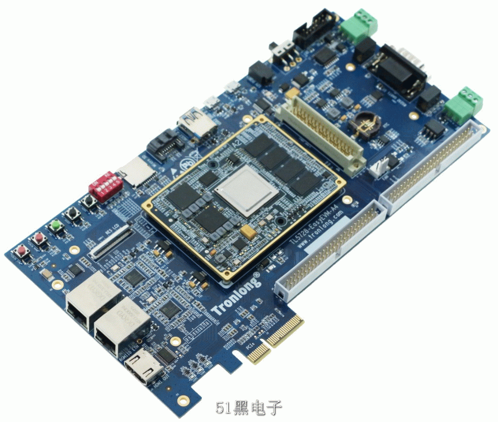

前面,已经告知大家整个目录的内容了,今天小编将以创龙科技的TL5728-EasyEVM评估板为例为大家详细讲解一款基于TI Sitara系列AM5728双核ARMCortex-A15 + 浮点双核DSP C66x处理器设计的高端异构多核SoC评估板进行测试:

工作环境
环境参数
最小值
典型值
最大值
核心板工作温度
-40°C
85°C
核心板工作电压
5V
评估板工作电压
12V
功耗测试
类别
工作状态
电压典型值
电流典型值
功耗典型值
核心板
空闲状态
5.0V
0.85A
4.27W
满负荷状态
5.0V
2.02A
10.09W
评估板
空闲状态
12.0V
0.72A
13.18W
满负荷状态
12.0V
1.48A
17.72W
备注:功耗测试数据与具体应用场景有关,测试数据仅供参考。
空闲状态:系统启动,评估板不接入外接模块,ARM端运行LED测试程序。
满负荷状态:系统启动,评估板不接入外接模块,ARM端运行DDR压力读写测试程序,2ARM Cortex-A15核心的资源使用率约为100%DSP端运行FFT测试程序,2DSP C66x核心的资源使用率约为100%
