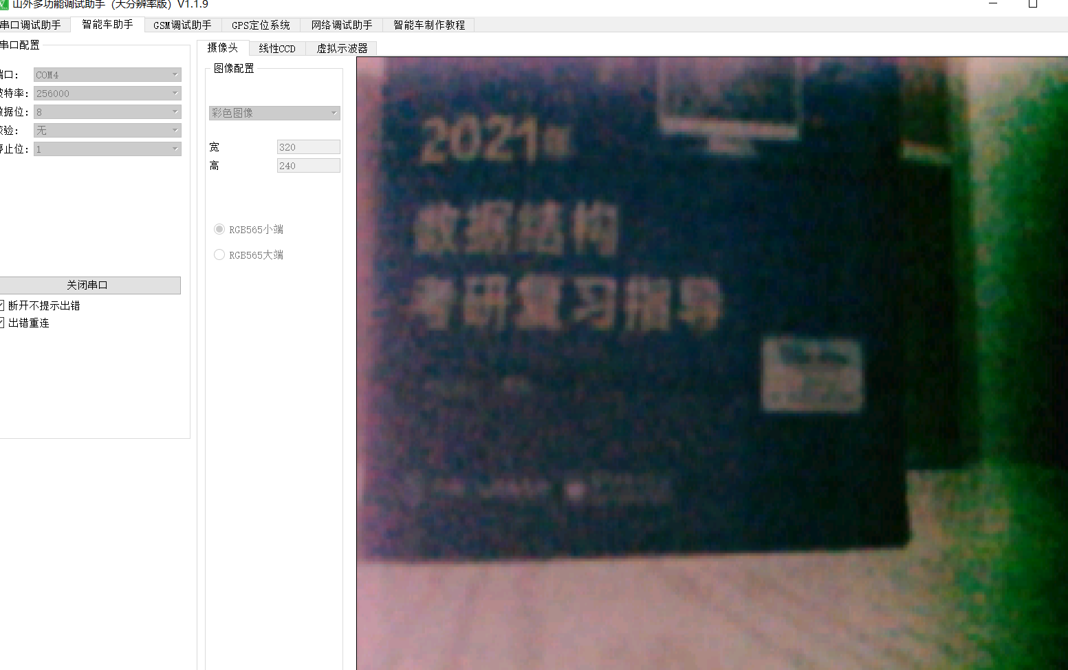

使用的原工程是野火资料提供的,在此基础上 我将FIFO中发往LCD的RGB565数据通过usart串口输送到上位机,再利用山外调试助手显示出来。

提供源码参考:
液晶实时显示.7z (762.76 KB, 下载次数: 90)
