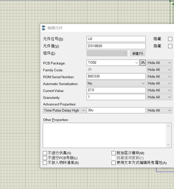

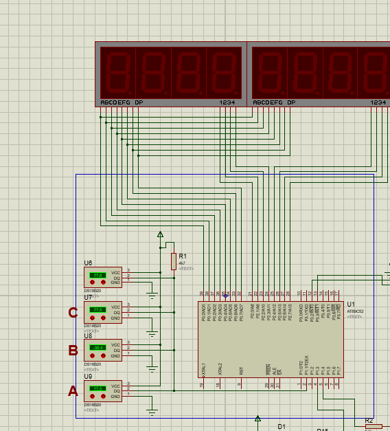

用第一光盘里做多点采集可以仿真实现
改用第二个protues自带的ds18b20的使用无法读取多点,只能一个;
是什么原因呢,焊实际图时会有影响吗?
谢谢回答!!!
第一个的光盘的DS18B20
第二个protues自带的DS18b20
电路图

protues仿真的代码?你就给半张截图,怎么帮你?

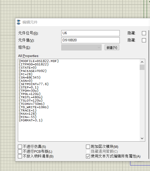

ds18b20属性中第一个B8C530第二个B8C531以此类推设定,他们的ID是不同的~~
试一试吧。
ID:342822 发表于 2020-11-22 11:56 | 只看该作者
只要序列号不同就OK

谢谢,真的是这个,
在问一下,就是实际焊板时候按着protues电路图那样来接DS18B20和数码管就行的吧?
数码管需要P0口接电阻,P2口接三级管和电阻吗?
ID:837423 发表于 2020-11-22 16:30 | 只看该作者
那个图就按钮和蜂鸣器没有截进去不影响,谢谢
已经找到问题了
