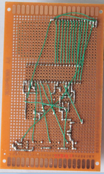

51单片机智能浇花系统原理图源程序
智能浇花系统电路原理图如下:
制作出来的实物图如下:
元件型号    元件名称    元件标号    数量
ADC0832    AD采集芯片     1    1
蜂鸣器    Bell    B1    1
10uF    电容    C1    1
20    电容    C2, C3    2
发光二极管    发光二极管    D1    1
LCD1602    液晶     LCD1    1
yl-69    湿度传感器    P3    1
9012    三极管    Q1, Q2    2
2K    电阻    R1, R3, R5    3
10K    电阻    R4    1
SW-PB    按键    S1, S2, S3, S4    4
sw-灰色    电源开关    SW1    1
STC89C52    单片机    U1    1
12M    晶振    Y1    1
2.7K    电阻    R2    1
