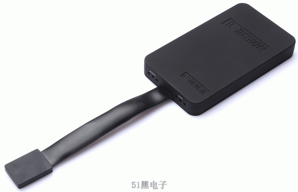

TL-XDS560V2仿真器简介
创龙TL-XDS560V2是一款快速、稳定、功能强大的XDS560v2仿真器,支持系统跟踪(SystemTrace)与网络调试模式,适用于TI绝大部分主流处理器平台,可在Win XP、Win7、Win8、Win10等多种操作系统中使用,并免装驱动。
1
2
TL-XDS560V2仿真器产品特性
ü  TCLK高达64MHz,速度比传统XDS560快2倍以上;
ü  免装驱动;
ü  防反插;
ü  支持网口调试模式;
ü  支持CCS4.2及更高版本调试软件;
ü  支持实时仿真、调试和系统跟踪功能;
ü  支持内存读写、寄存器读写、断点调试功能;
ü  支持目标电缆断开检测功能;
ü  支持目标芯片掉电检测功能;
ü  支持USB连接状态检测功能;
ü  支持20pin/14pin JTAG转接功能;
ü  支持C6678/C665x/C6748/F2837x/F28335/AM57x/AM437x/AM335x/DM81x/OMAP-L138等处理器平台。
备注:不支持CCS3.3及更低版本调试软件。
TL-XDS560V2仿真器机械尺寸
表 1 TL-XDS560V2仿真器机械尺寸参数
139mm
79mm
19mm
备注:以上测试数据仅供参考。
