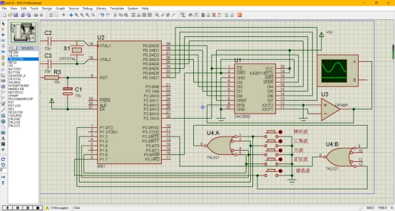

电流/电压转换放大电路
由于从DAC0832转换出来的模拟信号为电流信号,将DAC0832输出的信号经过电流/电压转换放大电路转变为电压信号。仿真中使用集成运放OPAMP,OPAMP集成运算放大器是价格便宜的带差动输入功能的四运算放大器
图3-4-1 电流/电压转换放大仿真电路

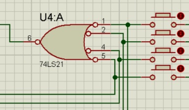

3.574LS21双4输入与门

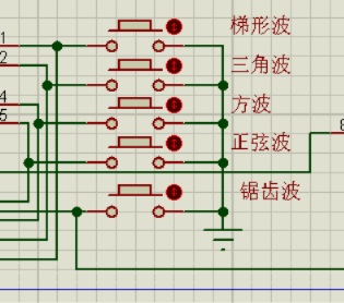

74LS21 四输入与门,14个引脚DIP14封装,每个ic两组,工作电压4.75v-5.25v。采用74LS21 4输入与门与产生波形的开关相连,当有开关键按下时,中断打开,相应的波形产生函数工作,系统产生的相应的波形。
图3-5-1 74LS21仿真图
3.6按键输入电路
按键使由一组按压式或触摸式开关构成的,是一种常用的输入设备。

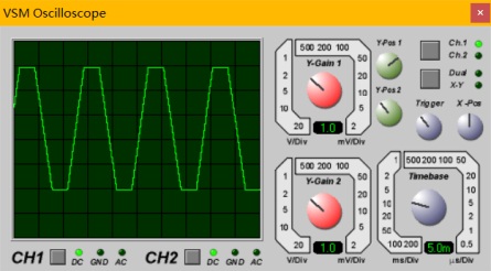

1.              梯形波函数
              void st()
              uchar i=0xff;
              while(KST)
                            XBYTE[DAC]=i--;                 //启动DAC
                            if(i==0x0)
                               delay();
                               delay();
                               delay();
                               delay();
                               while(i!=0xff)
                                            XBYTE[DAC]=i++;                 //启动DAC i++;
                               delay();
                               delay();
                               delay();
                               delay();

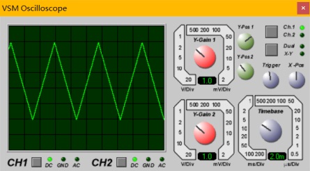

2. 三角波函数
void tri()
              uchar i=0;
              XBYTE[DAC]=i;                        //启动DAC
              do
                            XBYTE[DAC]=i;                    //上升沿
                            i++;
              }while(i<0xff);
              do
                            XBYTE[DAC]=i;                    //下降沿
                            i--;
              while(i>0x0);

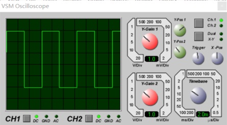

3. 方波函数
void sq(){
              XBYTE[DAC]=0x00;                    //启动DAC
              delay();
              delay();
              delay();
              delay();
              XBYTE[DAC]=0xff;
              delay();
              delay();
              delay();
              delay();

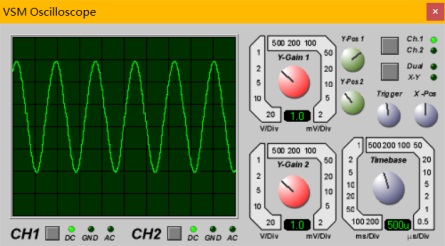

4. 正弦波函数
void sin()
              uchar i;
              for(i=0;i<18;i++) XBYTE[DAC]=SINTAB;                 //第一个1/4周期
              for(i=18;i>0;i--) XBYTE[DAC]=SINTAB;                 //第二个1/4周期
              for(i=0;i<18;i++) XBYTE[DAC]=~SINTAB;                 //第三个1/4周期
              for(i=18;i>0;i--) XBYTE[DAC]=~SINTAB;                 //第四个1/4周期

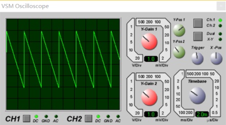

5. 锯齿波函数
void jc()
              uchar i=0xff;
              while(KJC)

4.1仿真总电路图
五个按键,每按一次按键后输出对应的波形。双极性电压输出,电压幅值可调。
4.2梯形仿真结果
4.3三角波仿真结果
4.4波仿真结果
4.5锯齿波仿真结果
4.6正弦波仿真结果
