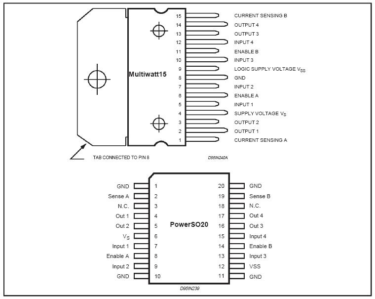

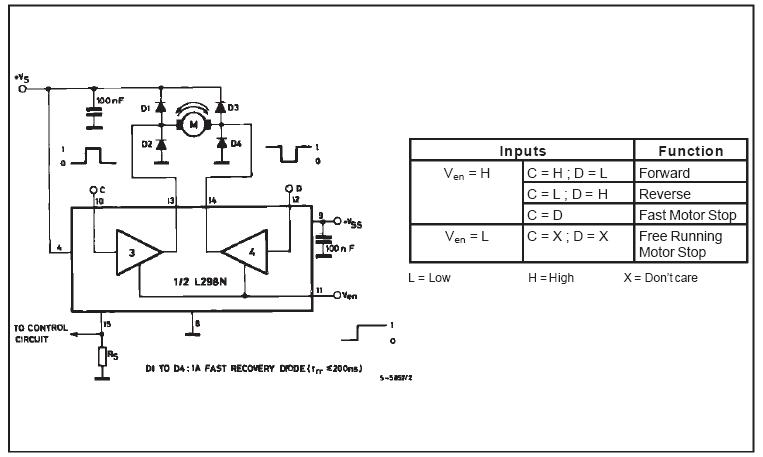

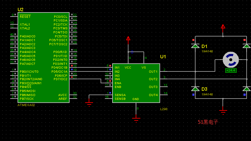

电机控制_L298,包含仿真和程序
- //文件名 main.c 工程主文件
- #include "config.h"
- void main(void)
- //初始工作
- init_devices();
- while(1)
- for_ward(0); //默认速度运转 正
- Delay1s(5); //延时5s
- motor_stop(); //停止
- back_ward(0); //默认速度运转 反
- speed_add(20); //加速
- speed_subtract(20); //减速
- // T2 控制PWM输出
- // timer2_comp_isr不需要用,但是必须允许中断,在中断时有信号输出变化
- #pragma interrupt_handler timer2_comp_isr:5
- void timer2_comp_isr(void)
- //compare occured TCNT0=OCR0
- #pragma interrupt_handler timer2_ovf_isr:6
- void timer2_ovf_isr(void)
- TCNT2 = 0x01;//reload counter value
复制代码- /****************************************************************
- ** 文件名:motor.c 电机驱动函数
- //正转,速度
- void for_ward(uint8 speed)
- if(speed!=0)
- OCR2 = speed;
- while(ASSR&(1<<TCR2UB)==1) ; //启动TC2 pwm 输出,异步操作需要等待 OCR2写入完毕
- TC2_EN; //pwm_start
- moto_en1;
- moto_uen2;
- //反转,速度
- void back_ward(uint8 speed)
- if(speed!=0)
- OCR2 = speed;
- while(ASSR&(1<<TCR2UB)==1) ;// 启动TC2 pwm 输出,异步操作需要等待OCR2写入完毕
- TC2_EN; //pwm start
- moto_uen1;
- moto_en2;
- //停止
- void motor_stop(void)
- moto_en1; //同时置一停止
- moto_en2;
- TC2_DIS; //pwm stop
- //加速
- void speed_add(uint8 add)
- if(OCR2 + add < 240) //防止出现极大情况时候跳跃到很小。
- OCR2 = OCR2 + add;
- //加速
- void speed_subtract(uint8 subtract)
- if(OCR2 - subtract > 10) //防止到很小之后跳跃到很大。
- OCR2 = OCR2 - subtract;

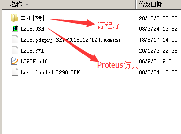

所有资料51hei提供下载:
电机控制_L298.zip
(247.46 KB, 下载次数: 29)
