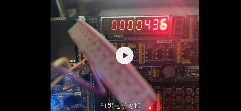

单片机动态数码管程序 每次+1都要抖动一下,高位就显示0
ID:638158 发表于 2020-12-13 15:30 来自手机 | 只看该作者 |只看大图 回帖奖励 |倒序浏览 |阅读模式
动态数码管每次+1都要抖动一下,高位就显示0
ID:18297 发表于 2020-12-13 19:27 | 只看该作者
这个基本都是程序的问题,扫描LED灯需要去重影等操作。扫描时间不均匀。

ID:146102 发表于 2020-12-14 20:00 | 只看该作者
这个要看你扫描周期是多少,还有每个周期是否均等
