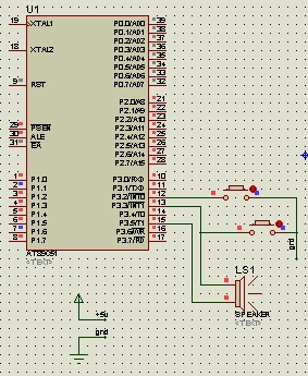

这个跑马灯音乐盒为啥不能播放歌曲
- #include <reg52.h>
- #define uchar unsigned char
- #define uint unsigned int
- sbit key1=P3^2;//定义按key1可切换花样
- sbit key2=P3^3;//定义按key2可切换歌曲
- sbit fm=P3^5;//蜂鸣器连续的IO口,接蜂鸣器的管脚
- //sbit fm=P3^6;

- uchar yinyue[]={0xff,0xfe,0xfd,0xfb,0xf7,0xef,0xdf,0xbf,0x7f,0x0,0x0};
- //将音调转化为对应的LED样式
- void delay1(uint z); //延时1MS
- void delay(uint z); //延时165MS,即十六分音符
- void song();
- void beep();//蜂鸣器叫一声
- main()

- void timer0() interrupt 1 //用于产生各种音调 定时器0
- TH0=timeh;
- TL0=timel;
- fm=~fm;
- void song()
- uint temp;
- uchar jp; //简谱
- i=0;
- while(1)
- { if(count2==0)
- break;
- if(count2==1) //选曲1
- { temp=qnzl [i];}
- if(count2==2) //选曲2
- temp=jmszl[i];
- if(count2==3) //选曲3
- temp=song1 [i];
- if(count2==4) //选曲4
- temp=song2 [i];
- if(count2==5) //选曲5
- temp=song3 [i];
- if(temp==0xff)
- break;
- jp=temp/16; //取数的高4位
- P1=yinyue[jp];
- if(jp!=0)
- timeh=cuzhi[jp*2];
- timel=cuzhi[jp*2+1];
- else
- TR0=0;
- fm=1;//关蜂鸣器
- delay(temp%16); //取数的低4位
- TR0=0; //唱完一个音停10MS
- fm=1;
- delay1(10);
- TR0=1;
- i++;
- TR0=0;
- fm=1;
