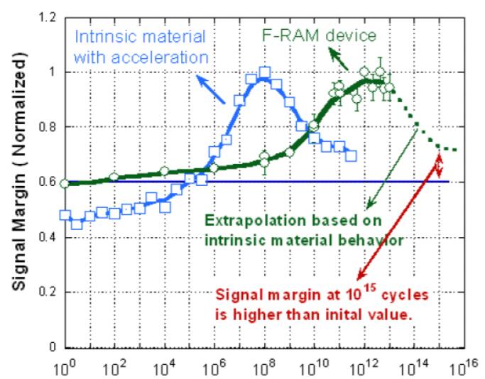

图1.FRAM器件和本征材料的信号裕量与周期的关系图显示,与初始值相比,FRAM器件在1015个周期时的信号裕量更高。
当前对0.13μm FRAM的1015个周期的耐用性规范基于对使用0.13μm技术节点构建的并行FRAM核心存储器产品的样本中1,280位FRAM存储器的初步评估。图1显示FRAM设备级信号容限在1012和1013个周期之间达到最大值。根据本征材料对0.13μm铁电存储器的耐久性能(如图1所示),可以使用在本征材料中观察到的类似曲线外推1013次循环后的FRAM器件级耐久性能,如图2中的虚线所示1.可以看出,1015个周期后的剩余信号余量仍高于初始水平(最小周期数时的信号余量),表明有足够的信号余量来确保1015年后FRAM器件的可靠性周期。此结果与0.13μmFRAM铸造厂的耐久性规格一致。
