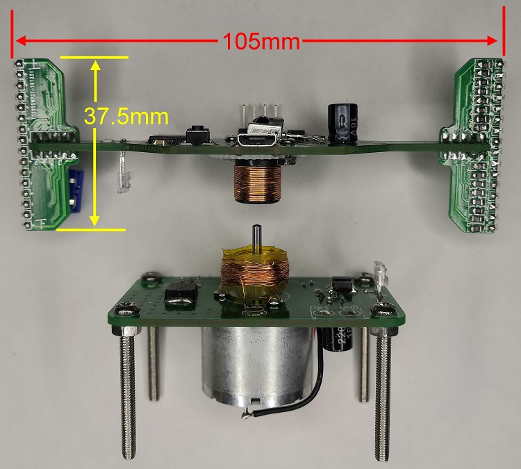

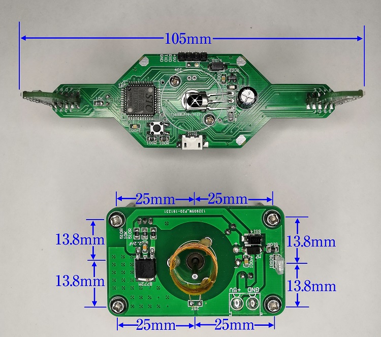

旋转LED显示屏POV制作 空中字 STC8单片机程序

  56. u8 xdata LED2X128[262];                                        //开辟缓存空间,被定时器随时调用。每列两个字节,多加2个用于移位操作。

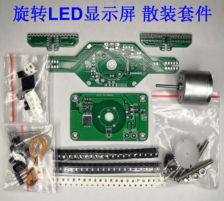

楼主 你这个套件在哪儿购买呀  有购买链接吗  我看你这个无线线圈是自己绕的吗

楼主想请问电机转速大概要求在多少之上?5V 22mA 5500转的那种可以不?

嗯 我们就是 祁绪电子

一秒钟转30~50圈的样子,转速没啥要求 程序里面自动计算的
