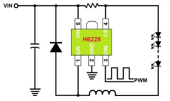

H6228E是一款连续电感电流导通模式的降压型LED恒流驱动器,用于驱动一个或多个LED灯串。
H6228E工作电压从4V到60V,提供可调的输出电流,输出电流可达到1.7A。
H6228E内置功率开关管,采用高端电流检测电路,支持PWM模式调光,辉度可达65536级。H6228E内置过温保护电路,当芯片达到过温保护点进入过温保护模式,输出电流逐渐下降以提高系统可靠性。
H6228E电路架构使得在低压差工作时输出电流无过冲,提高LED工作寿命,H6228E采用的恒流电路具有优异的负载调整率和线性调整率。
低压无过冲
高端电流检测
电流精度±5%
内置60V低压MOS
输入宽电压4~60V
输出电流可高达1.7A
开关频率可达:1MHz
高效率:高可达98%
辉度控制频率可达:25KHz
滞环控制,无需环路补偿
内置智能温度保护,高温掉电流
优异的负载调整率和线性调整率
H6228E采用ESOP-8封装
典型应用:
舞台灯
智能照明
洗墙灯,景观亮化
LED备用灯,信号灯
建筑照明,汽车照明
低压LED射灯代替卤素灯
H6228E集成了OTP热保护功能。当芯片结温温度达到150℃时,它将开始逐渐降低输出负载电流,从而限制输入功率,以提高系统的可靠性。
典型原理图:
