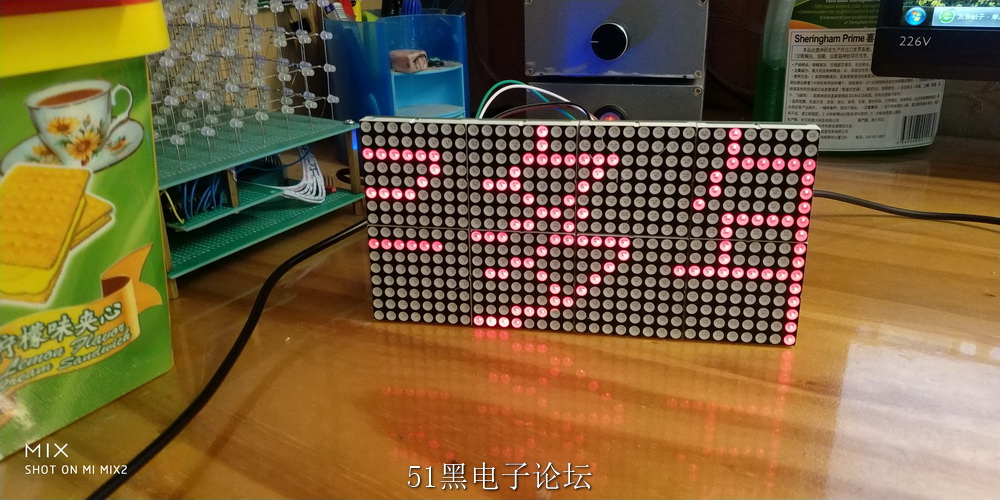

       闲时就准备一些外设,编个程序练练C语言。春节是个大好时光

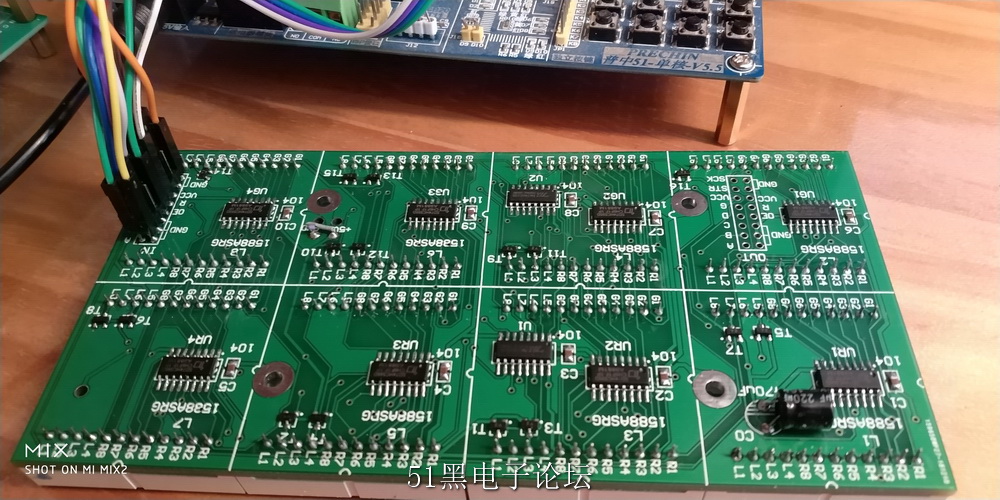

   买了16X32的点阵套件,动手焊了一块显示屏,配合一个单片机开发板,搭了一个显示系统。
   这个系统关键是程序。买套件时有附了一些示范程序。感觉太复杂,自己动手编了一个。调试
  成功,拿出来大家分享一下。视频
