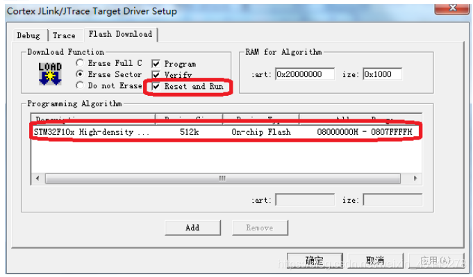

接下来我们还需要在 Utilities 选项卡里面设置下载时的目标编程器
我们直接勾选 Use Debug Driver,即和调试一样,选择 ST LINK 来给目标器件的 FLASH 编程,然后点击 Settings 按钮,进入 FLASH 烧录设置
设置好后编写程序,将硬件连接,下载后就点击Debug后就可以实时跟踪程序,很方便的找到程序的bug。
