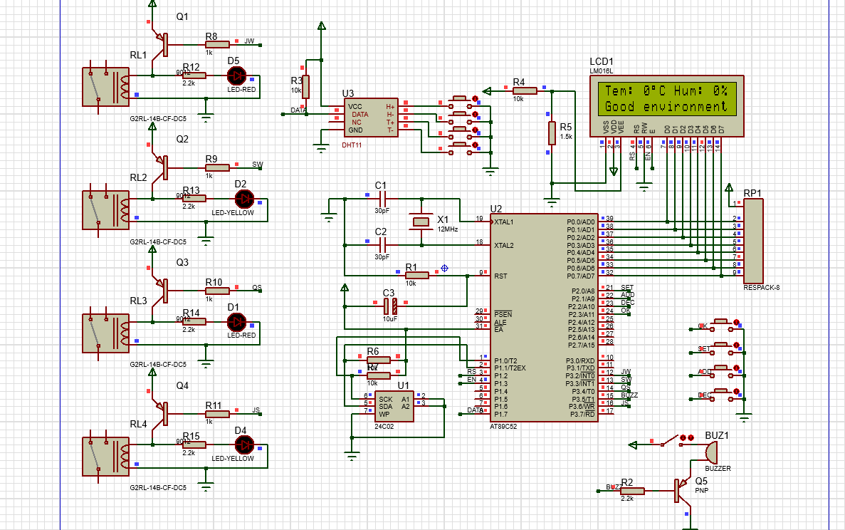

根据DTH11传感器来记录温湿度数据,并以此来控制4个不同的继电器,达到控制不同负载来调节温湿度的目的
制作出来的实物图如下:

- sbit Led_jiashi=P3^6; //加湿
- sbit Led_qushi=P3^4; //去湿
- sbit Led_jiangwen=P3^2; //降温
- sbit Led_shengwen=P3^3; //升温
- //定义三个设置按键
- sbit Key_SET = P2^0; //设置按键
- sbit Key_ADD = P2^1; //加按键
- sbit Key_SUB = P2^2; //减按键
- sbit Key_OK = P2^3; //确定按键
- //定义24C02数据口
- sbit SCL = P1^0;
- sbit SDA = P1^1;
- //定义DHT11数据口
- sbit DATA = P1^7;
- sbit buzz=P3^5; //蜂鸣器接口
- //定义LCD1602端口
- sbit E=P1^3; //1602使能引脚
- //sbit RW=P2^6; //1602读写引脚 我们只需要向液晶里写数据,不需要读取数据,所以就把读写引脚直接接地,程序里就不用单独控制了
- sbit RS=P1^2; //1602数据/命令选择引脚
- //定义全局变量
- uchar U8FLAG,U8temp,U8comdata,U8RH_data_H_temp,U8RH_data_L_temp,U8T_data_H_temp,U8T_data_L_temp,U8checkdata_temp; //定义读取温湿度变量
- uchar U8RH_data_H,U8RH_data_L,U8T_data_H,U8T_data_L,U8checkdata;
- uchar Mode,humidity,temperature; //设置模式、读取到的湿度温度数据存储变量
- char TH,TL,HH,HL; //温湿度的上下限变量
- bit bdata FlagStartRH,hot,cold,humid,dry,BJ; //开启转换温湿度标志位、热冷湿干和报警变量

- void Timer0_Init()
- ET0 = 1; //允许定时器0中断
- TMOD = 0x11; //定时器工作方式选择
- TL0 = 0xb0;
- TH0 = 0x3c; //定时器赋予初值50ms
- TR0 = 1; //启动定时器T0
- //定时器0中断
- void Timer0_ISR (void) interrupt 1 using 0
- uchar RHCounter; //定义计数变量
- TL0 = 0xb0;
- RHCounter++; //每进一次中断就是50ms,此变量加一
- if(RHCounter%10==0&&BJ==1) //加到10的整数倍,并且报警标志位为1
- buzz=!buzz; //开启报警,每500ms蜂鸣器引脚取反一次,就是蜂鸣器一秒响一次
- else if(BJ==0) //报警标志位为0时
- buzz=1; //关闭报警
- //每2秒钟启动一次温湿度转换
- if (RHCounter >= 40) //计数到40次,就是2s,启动一次温湿度转换
- FlagStartRH = 1; //启动转换变量置1
- RHCounter = 0; //计数变量清零

- else if(Mode==4)
- enable(0x80+0x40+14); //湿度下限位置闪烁
- enable(0x0f);
- else if(Mode>=5) //设置完最后一位,回到第一位
- Mode=1; //回到第一位置
- enable(0x80+6); //第一个位置闪烁
- enable(0x0f);
- while(!Key_SET); //按键释放
- else if(Key_ADD==0) //加按键
- Delay1(200);
- if(Key_ADD==0)
- if(Mode==1) //设置温度上限
- TH++; //温度上限加
- if(TH>=100) //加到100
- TH=99; //赋值99,也就是最大能加到99
- L1602_int(1,4,TH); //显示温度上限
- enable(0x80+6); //因为送显示数据了,闪烁的位置会自动右移,所以这里要指定要闪烁的位置
- wrteeprom(0,TH); //将上限值写入AT24C02芯片
- else if(Mode==2) //设置温度下限
- TL++; //加
- if(TL>=TH) //下限不能比上限高
- TL=TH-1; //下限只能加到比上限小一
- L1602_int(2,4,TL); //下面注释同上,略
- enable(0x80+0x40+6);
- wrteeprom(1,TL);
- else if(Mode==3)
- HH++;
- if(HH>=100)
- HH=99;
- L1602_int(1,12,HH);
- enable(0x80+14);
- wrteeprom(2,HH);
- else if(Mode==4)
- HL++;
- if(HL>=HH)
- HL=HH-1;
- L1602_int(2,12,HL);
- wrteeprom(3,HL);
- while(!Key_ADD);
- else if(Key_SUB==0) //减按键
- Delay1(200);
- if(Key_SUB==0)
- if(Mode==1)
- TH--;
- if(TH<=TL)
- TH=TL+1;
- enable(0x80+6);
- wrteeprom(0,TH);
- else if(Mode==2)
- TL--;
- if(TL<=0)
- TL=0;
- wrteeprom(1,TL);
- else if(Mode==3)
- HH--;
- if(HH<=HL)
- HH=HL+1;
- enable(0x80+14);
- wrteeprom(2,HH);
- else if(Mode==4)
- HL--;
- if(HL<=0)
- HL=0;
- wrteeprom(3,HL);
- while(!Key_SUB);
- if(Key_OK==0&&Mode!=0) //确认按键
- Delay1(200);
- if(Key_OK==0)
- L1602_string(1,1,"Tem: C Hum: %"); //退出设置状态,恢复待机显示界面
- L1602_string(2,1,"Good environment");
- Mode=0; //清零
- TR0=1; //打开定时器
- enable(0x0c); //光标不闪烁
- while(Key_OK==0); //按键释放
- //数据初始化
- void Data_Init()
- Led_qushi = 1;
- Led_jiashi=1;
- Led_jiangwen = 1;
- Led_shengwen = 1; //熄灭四个继电器
- * 名称 : Main()
- * 功能 : 主函数
- void main()
- uint i, j, testnum;
- EA = 0; //关闭定时器
- Timer0_Init(); //定时器0初始化
- Data_Init(); //数据初始化
- EA = 1; //打开定时器
- L1602_init(); //液晶屏初始化
- L1602_string(1,1," Welcome to T&H ");
- L1602_string(2,1," Control System!"); //开机显示界面
- //延时
- for (i=0;i<1000;i++) //延时
- for (j=0;j<100;j++)
- /***载入温度上限和湿度上限设定值***/
- TH=rdeeprom(0); //从AT24C02读取温度上限数据
- Delay1(20); //加延时可以存取稳定
- TL=rdeeprom(1); //温度下限
- Delay1(20);
- HH=rdeeprom(2); //湿度上限
- Delay1(20);
- HL=rdeeprom(3); //湿度下限
- Delay1(20);
- if(TH<=0&&TL<=0&&HH<=0&&HL<=0) //如果是新单片机,温湿度数据都是小于0
- wrteeprom(0,30); //那么就给温湿度的报警值赋初值,30 20 60 50
- TH=rdeeprom(0); //写进去再读出来
- wrteeprom(1,20);
- TL=rdeeprom(1);
- wrteeprom(2,60);
- HH=rdeeprom(2);
- wrteeprom(3,50);
- HL=rdeeprom(3);
- //清屏
- L1602_string(1,1," ");
- L1602_string(2,1," ");
- L1602_string(2,1,"Good environment"); //显示待机界面
- while(1) //进入while循环
- if (FlagStartRH == 1) //温湿度转换标志检查
- TR0 = 0; //关闭定时器
- testnum = RH(); //读取温湿度
- FlagStartRH = 0; //转换标志清零
- TR0 = 1; //打开定时器
- humidity = U8RH_data_H; //读出湿度,只取整数部分
- temperature = U8T_data_H; //读出温度
- if(Mode==0) //温湿度控制
- if (temperature > TH) //温度大于上限
- Led_jiangwen = 0; //控制降温继电器打开
- hot=1; //温度高变量置1
- Led_shengwen = 1; //升温继电器关闭
- cold=0; //温度低变量置0
- // BJ=1;
- else if(temperature<TL) //注释同上,略
- Led_shengwen = 0;
- cold=1;
- Led_jiangwen = 1;
- hot=0;
- buzz=0;
- // BJ=1;
- else //温度上下都不超限
- Led_jiangwen=1;
- Led_shengwen=1;
- hot=0;
- cold=0;
- buzz=1;
- if (humidity > HH)
- Led_qushi = 0;
- humid=1;
- Led_jiashi = 1;
- dry=0;
- // BJ=1;
- else if(humidity<HL)
- Led_jiashi = 0;
- dry=1;
- Led_qushi = 1;
- humid=0;
- // BJ=1;
- else //湿度上限都不超限
- Led_qushi=1;
- Led_jiashi=1;
- humid=0;
- dry=0;
- else //所有数据都不超限
- Led_shengwen=1;
- Led_jiangwen=1;
- Led_jiashi=1;
- Led_qushi=1; //关闭所有继电器
- hot=0;
- cold=0;
- humid=0;
- dry=0; //变量清零
- BJ=0; //关闭报警
- display(); //调用显示函数
- KEY(); //调用按键扫描函数
