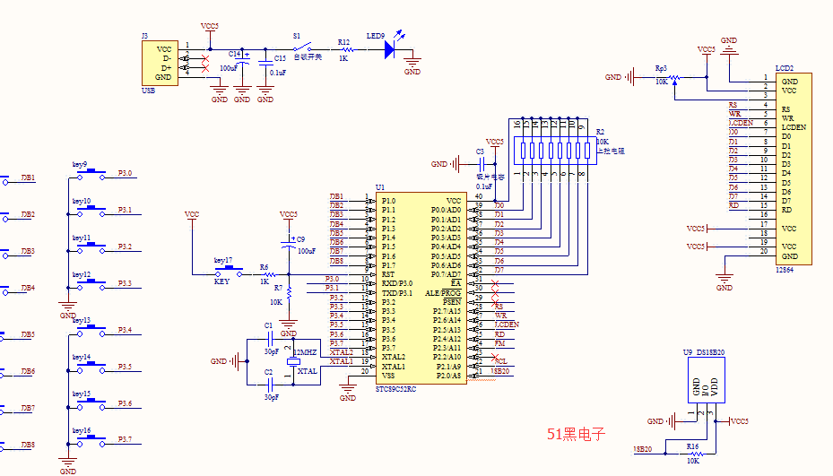

基于51单片机的中文输入系统程序设计

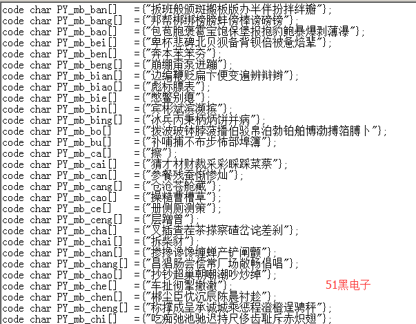

  76.     char code *hanzi_ptr;                // 当前读音候选汉字字符串指针
  77. };
  78. //"拼音输入法汉字排列表,码表(mb)"
  79. code char PY_mb_a[]     ={"阿啊"};
  80. code char PY_mb_ai[]    ={"哎哀唉埃挨皑癌爱"};
