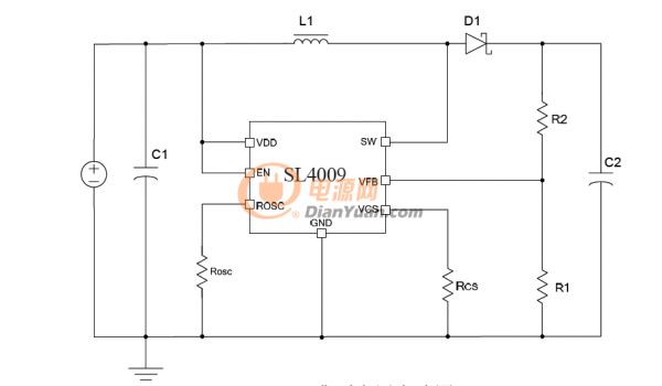

概述: SL4009 是一款专为升压、升降压开关电源设计的专用DC-DC,芯片内置100V/5A 功率管。 SL4009 典型应用支持5-36V 输入电压范围。输出电压小于100V。 芯片采用固定频率的PWM 控制方式并在轻载条件下自动降频提高转换效率。 芯片内置高精度误差放大器,振荡器,以及频率补偿电路,简化了外围设计。芯片内置过流保护以及EN 脚关断功能。 芯片工作频率可通过一个外接电阻调节,方便根据不同应用设置系统工作频率。 SL4009 内部集成了软启动以及过温保护电路,减少外围元件并提高系统可靠性。 SL4009 采用ESOP8 封装。散热片内置接SW 脚。 特点: 内置100V/5A 功率管宽 输入电压范围:5V~36V 高效率:可高达97%固定工作频率,频率可外接电阻设置 EN 脚关断功能FB 采样电压:1V 内置频率补偿 内置软启动 内置过温保护 内置限流功能 ESOP8 封装 应用: EPC/笔记本车载适配器升压、升降压转换手持设备供电 原理图:
