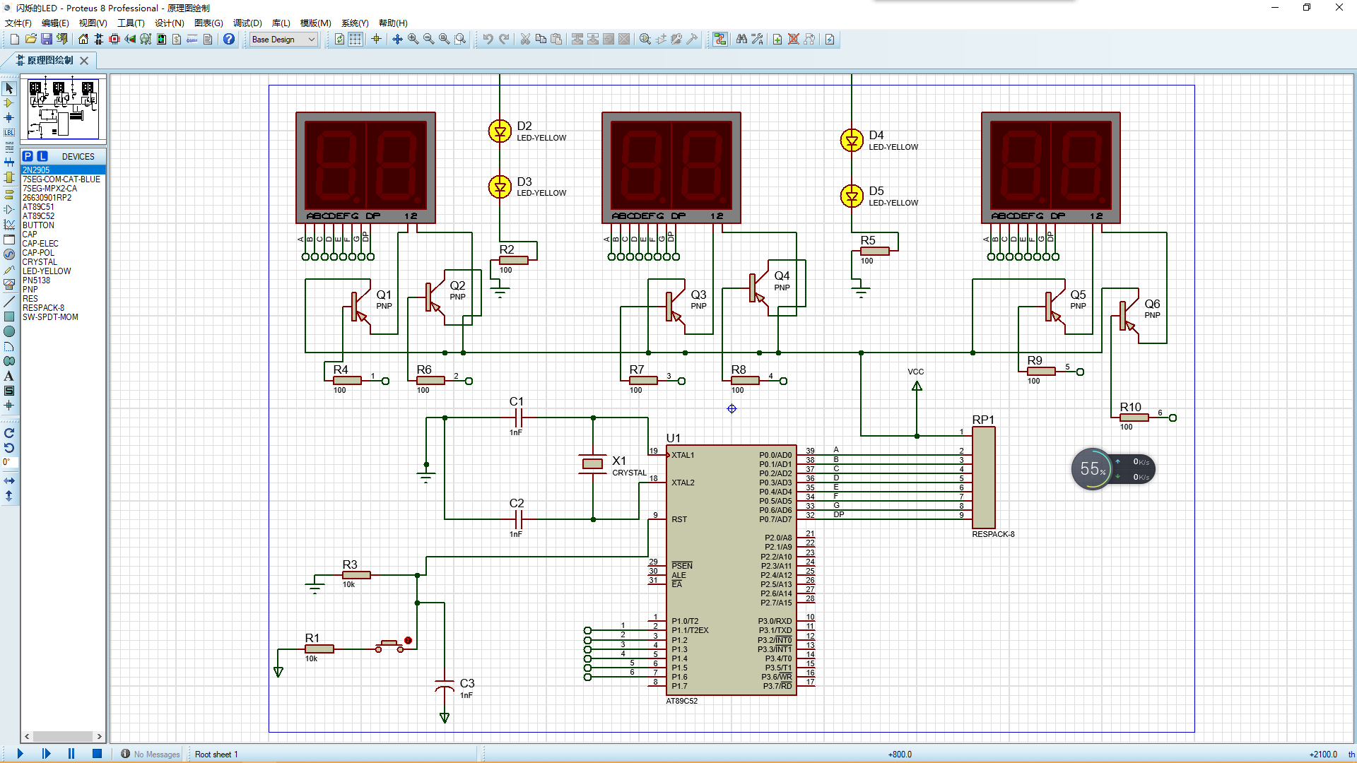

简易单片机电子表设计(无按键,不能修改,后续会继续更新)
参考单片机C语言1:

void main()
time0();
display();
if(m==20)
  m=0;
  sec++;
  if (sec==60)
   sec=0;
   min++;
if (min==60)
           min=0;
        hour++;
        if (hour==24)
         sec=0;
         hour=0;
/***********定时器实现24小时循环*******/
void time1(void) interrupt 1
TH0=(65536-50000)/256;
TL0=(65536-50000)%256;
m++;

由于篇幅有限        第二参考语言不完整,关于按键设计,大家可以自行设计
所有文件在附件中 DZSZ.rar (42.46 KB, 下载次数: 6)
ID:649067 发表于 2021-4-20 09:52 | 显示全部楼层
新手,欢迎大佬批评指正,,跟新内容:http://www.51hei.com/bbs/dpj-209859-1.html
