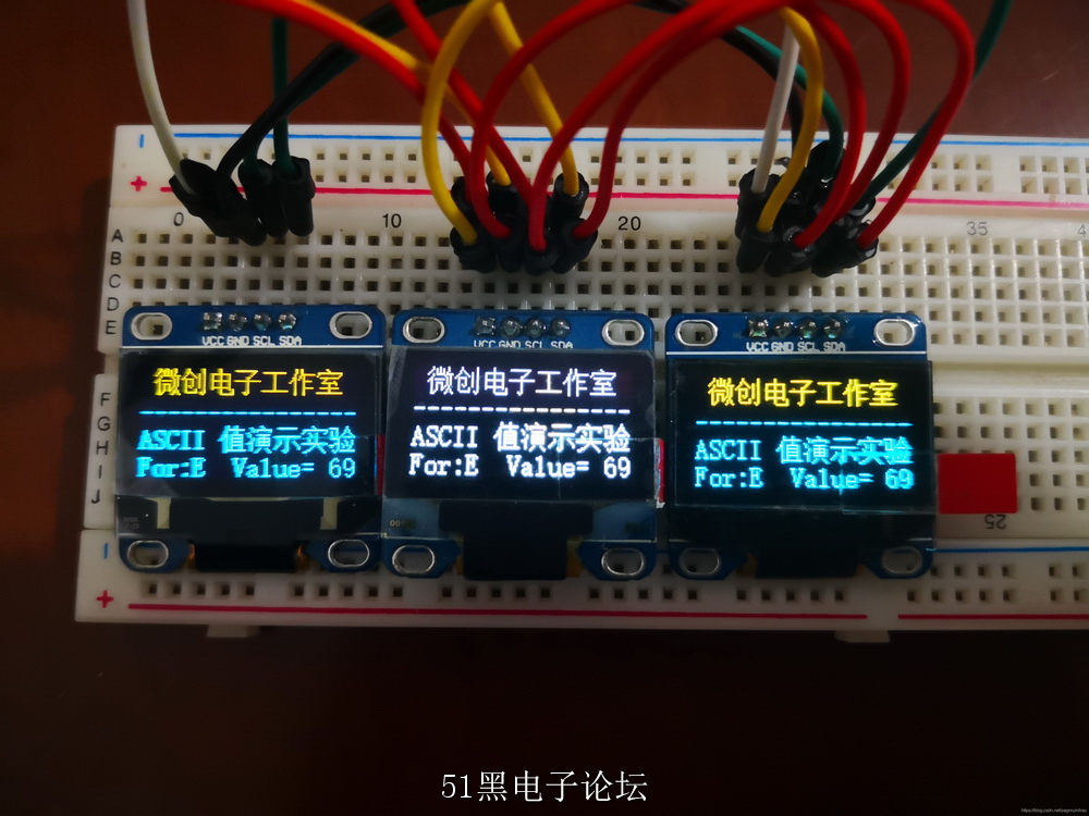

这里将我写的STC12C5A60S2单片机控制OLED12864显示屏的程序共享一下,如有不足,敬请指出!
测试视频:见文章尾

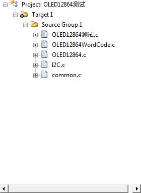

代码结构图:

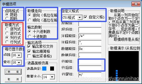

/*################OLED12864.c部分代码分析################*/
这里重点分析书写1
- /*行列式(为了便于理解,未优化,已实验成功),注意这里需要配合取模软件和OLED12864WordCode中数组*/

算法三:列行式(作者最后采用的方式)
- /*列行式,已实验成功,注意这里需要配合取模软件和OLED12864WordCode中数组*/

【注意】这里采用那种算法,需要和取模软件相配套。
