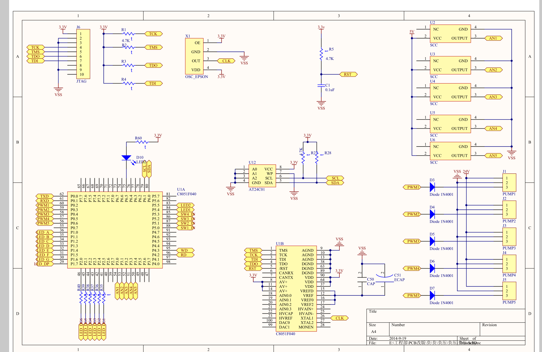

之前同事做了一个1psi PID恒压控制的程序 让增大传感器量程改程序,由于程序较长我我只贴出了我有疑问的部分程序中没看明白的部分
1选择内部基准电压2.4V而传感器的输出电压是5V 怎么作比较?
2为什么我计算的采集结果是 P=(1.25*real/4096-1.125)*690?
12位ADC模拟量输入配设置

REF0CN = 0x03; // Enable on-chip VREF, 0011 电压基准寄存器 基准电压选择 内部基准电压到VREF引脚
// and VREF output buffer
AMX0CF = 0x00; // ALL inputs are single-ended (default) 信号采集单端输入 AMX0CF: AMUX0 配置寄存器
AMX0SL = 0x06; // 选择P3偶数引脚
AMX0PRT = 0x01; // 选择P3.0作为初始模拟输入
ADC0CF = 0x98; // ADC conversion clock = 1.10592MHz, Gain=1 1001 1000 20分频 conversion转换 PGA放大增益为1 转换的时钟周期
