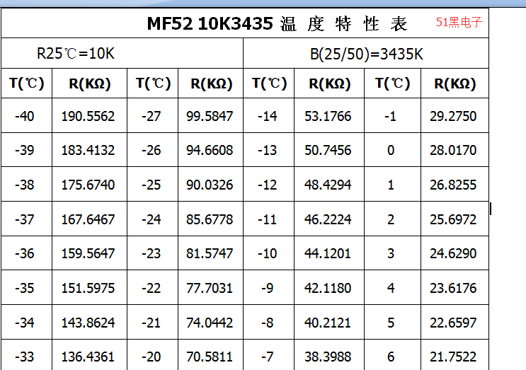

- 1%精度 热敏电阻NTC-MF52-103/3435 10K 3435±1 x1
- 金属膜电阻 1/4W 1% 五色环 10千欧 10K x1
- 在STC15单片机上使用NTC(10K)电阻测量温度的基本方法:
- 电压-->电阻-->温度
- 1、先有一个准确且稳定的参考电压,外部可以用TL431A,内部可以使用STC15系列芯片自带的Bang Gap电压;
- 2、如果用Bang Gap基准电压,则需要使用第九通道读取Bang Gap电压相对于当前MCU供电电压VDD的ADC读数,然后计算出MCU供电电压VDD;
- 3、有了Bang Gap电压,再读取NTC电阻电压的ADC读数,就可以计算出NTC电阻当前电压;
- 4、有了NTC电阻电压,MCU供电电压VDD,就可以得到参考电阻(10k)的电压,就可以计算出NTC电阻当前的阻值;
- 5、有了NTC电阻当前的阻值,查找温度与NTC电阻阻值对应关系表,就可以得到温度值;

- 4、查表得到的温度精度只到整数位,可以用相邻阻值区间估算小数位以提高准确度;

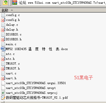

需要stc15的头文件才能编译:stc全系列头文件下载:http://www.51hei.com/bbs/dpj-36960-1.html
所有资料51hei提供下载:
uart_ntc10k_STC15W408AS.7z
(425 KB, 下载次数: 210)
