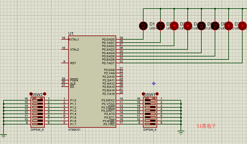

本次实验通过DIPSW来实现逻辑与和逻辑或,掌握8051 CPU的逻辑指令。

- ORG 000H
- LJMP MAIN
- ORG 0100H
- MAIN:
- MOV A,P1
- ORL A,P3
- MOV P0,A
- LCALL DELAY
- LJMP MAIN
- DELAY:
- MOV R2,#225
- D1:MOV R3,#250
- D2:DJNZ R3,D2
- DJNZ R2,D1
- RET
- END
