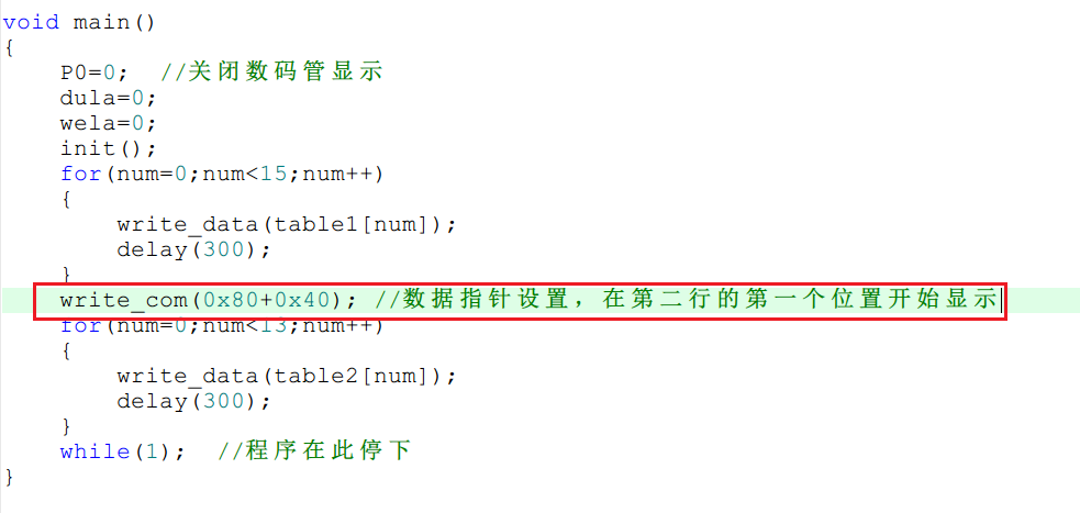

红色方框中的代码为什么指从第二行第一个位置开始显示?

写程序的人想从第二行第一个位置开始显示,留空认为好看。

请问为什么write_come括号里是0x80+0x40呢?
ID:97554 发表于 2021-7-30 16:23 | 只看该作者
第二行第一个字符的地址为0XC0,你不想写0X80 + 0X40可以直接写0XC0;一样可以。

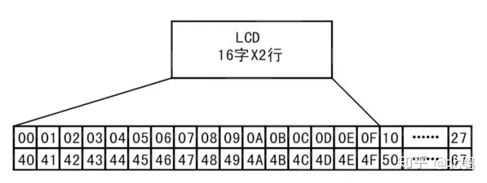

写指令 0x80;就是光标移动到第一行第一个字符的位置,
然后写数据,在这个第一行第一个字符的位置开始写要显示的数据。
写指令 0xC0; 把光标移动到第二行第一个字符的位置,比如你要在第二行第四个字符的位置写要显示的东西,那么这个就写,write_com(0xc0 + 4); 以此类推。

显示在某一行某一列的数据可以写命令:0x80+0xYY,0x80是因为在设置DDRAM地址时,DB7固定是为1的
YY值如下圖

因为0x40是第二行的第一个地址
