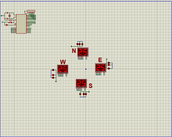

基于51单片机的交通信号灯Proteus仿真图与带详细注释的程序
如上图显示一样,设计的是25秒交通信号灯(也可以自行改时间),这是课程设计时候写的,和现实的路灯情况一样 有需要的可以自行下载源码和仿真图。

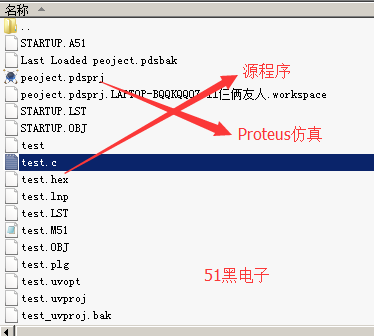

所有资料51hei附件下载:
交通信号灯.zip (104.11 KB, 下载次数: 90)

ID:334781 发表于 2022-4-26 05:53 | 只看该作者
最近想开发一个循环定时器的程序,一下子没有了思路,参考一下这个信号灯程序,有一定的帮助。
ID:343934 发表于 2022-11-26 17:48 | 只看该作者
就是绿灯倒计时完全为零时,黄的开始亮三秒合理,
ID:1085202 发表于 2023-6-20 17:26 | 只看该作者
根据车流量改变信号灯时间要如何加上去啊?
