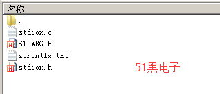

以上4个文件下载:
精减版本printf.rar
(2.49 KB, 下载次数: 22)
