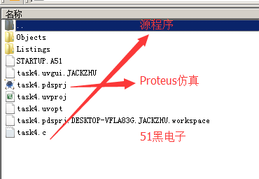

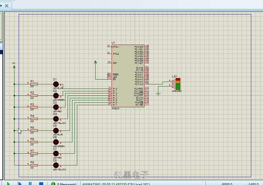

最近做了简单的小玩意,基于51单片机的流水灯,流水灯跟随《生日快乐歌》的节拍闪烁,觉得挺有意思的,给大家分享出来,如有不好,欢迎指正!
所有工程文件都在附件,包含源码、电路图、hex文件等。
同时蜂鸣器播放生日快乐歌

- unsigned char code yp[]={70,70,63,70,53,56,70,70,63,
- 70,47,53,70,70,35,42,53,56,
- 63,39,39,42,53,47,53,-1}; //音谱表
- unsigned int code yl[]={225,75,300,300,300,600,225,75,300,300,300,600,225,75,
- 300,300,300,300,300,475,75,300,300,300,600,-1}; //每个音对应的演奏长度
- void ys(unsigned int x)
- while(x--);
- void music()
- unsigned int m=0,n,s;
- led_8=0xff;
- while(yp[m]!=-1||yl[m]!=-1) //没遇到结束符-1则执行下列音乐段
- for(n=0;n<yl[m];n++)
- speaker=~speaker; //扬声器按音谱发音
- for(s=0;s<yp[m];s++);
- ys(10); //每个音符的演奏长度
- led_8=~led_8; //8只LED灯闪烁
- m++; //指向下一个音符与演奏时间值
- void main()
- while(1)
- music();
- ys(500);
