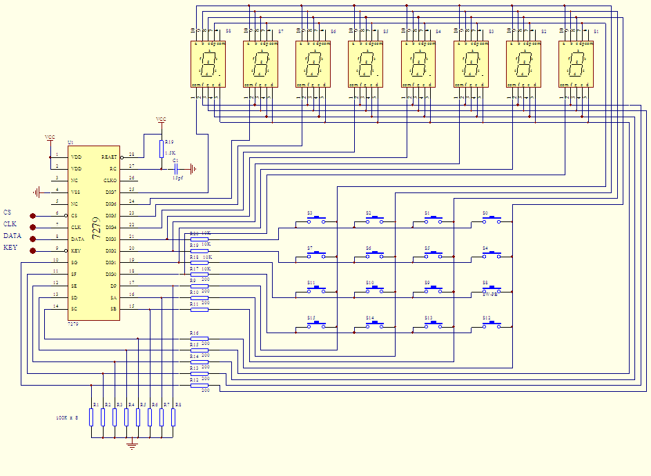

1.2系统工作原理及其组成
出租车计价是根据车所行驶的路程以及乘客乘车的方式综合决定的。出租车行驶总路程可以通过车轮的周长乘车轮旋转圈数得到。即可计算得到车轮旋转几周出租车能行驶一公里的路程。因此,使用槽型光耦的目的就是方便地计量车轮旋转的圈数。可在车轮转轴涂上白色条纹,其余部分涂成黑色,发光管照射转轴。当转轴转动时,反光与不反光交替出现,所以槽型光耦间断地接收光的反射信号,输出电脉冲。再经过整形电路,输出标准TTL信号。输出的脉冲信号被接入到STC89C52单片机系统中,通过计算接收到的脉冲个数,计算出当前所行驶的路程。同时,根据不同的收费标准,选择相应的起步价、单价等收费标准进行计算。HD 7279管理键盘和数码显示,通过键盘能够实现启动、暂停、停止计价器、切换显示当前的行驶里程和需支付的车费。
出租车计价器用于记录里程、等待时间、是否往返、起步公里数与价格的关系,它能有效地避免司机与乘客间的矛盾,保障双方的利益。
模拟出租车计价器能根据总里程数、总等待时间长短、是否往返、起步公里数的情况作出相应报价等。当然实际的出租车计价器还具有能打印出车票等功能
1 单片机最小系统单元主控机系统采用了Atmel 公司生产的 STC89C52单片机,它含有256 字节数据存储器,内置8K 的电可擦除FLASH ROM,可重复编程,大小满足主控机软件系统设计,所以不必再扩展程序存储器。复位电路和晶振电路是STC89C52 工作所需的最简外围电路。单片机最小系统电路图如图2.1所示。
file:///C:/Users/WF/AppData/Local/Temp/msohtmlclip1/01/clip_image002.gif
图2.1 单片机最小系统图
STC89C52的复位端是一个史密特触发输入,高电平有效。RST端若由低电平上升到高电平并持续2个周期,系统将实现一次复位操作。在复位电路中,按一下复位开关就使在RST端出现一段时间的高电平,外接11.0592M 晶振和两个30pF 电容组成系统的内部时钟电路
