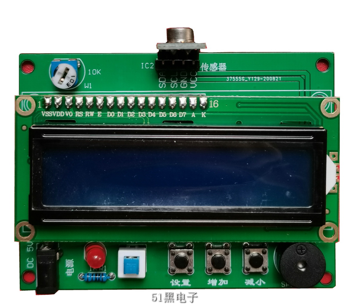

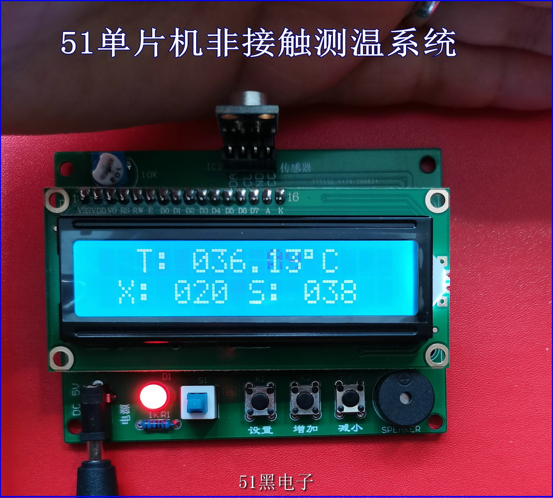

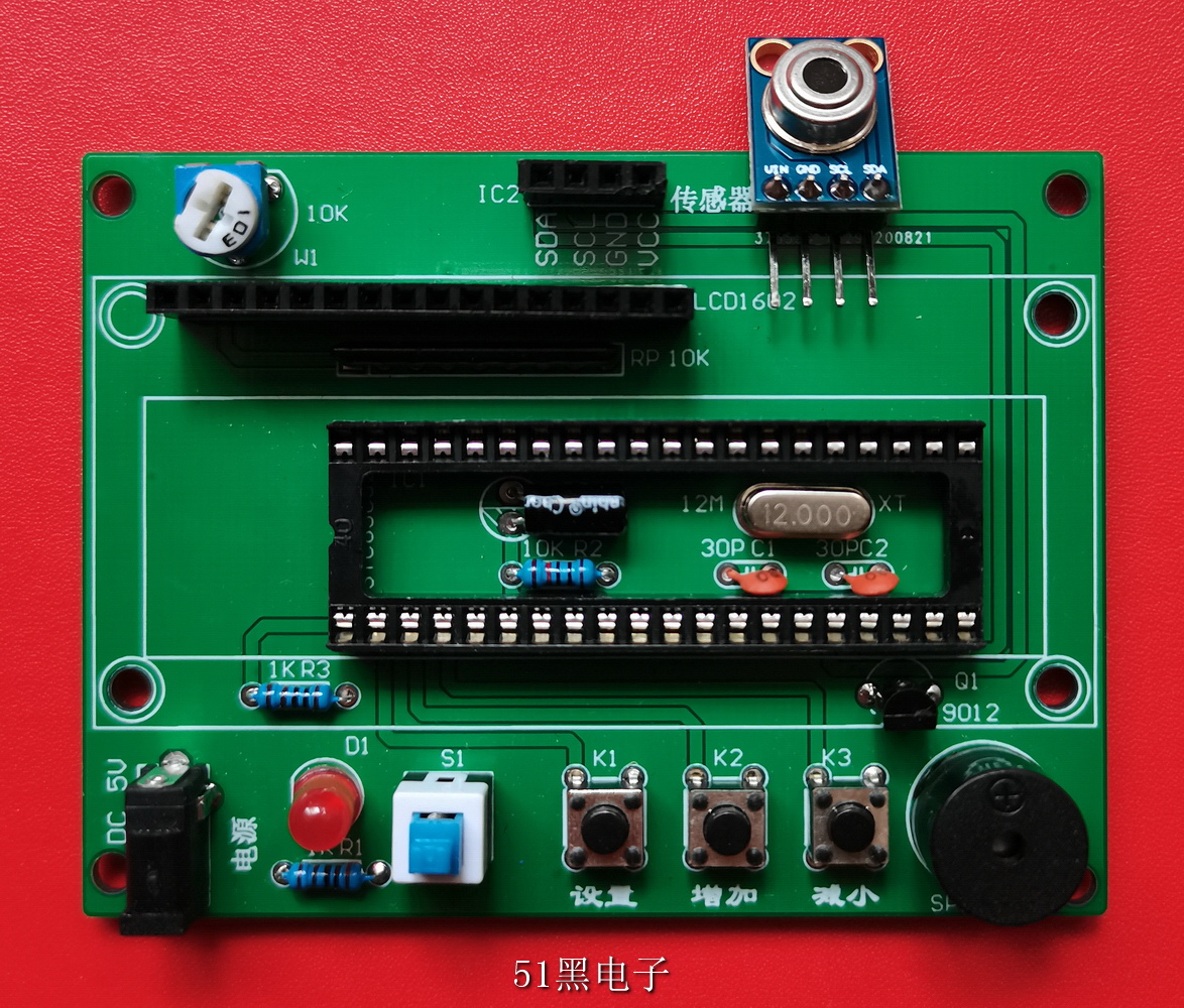

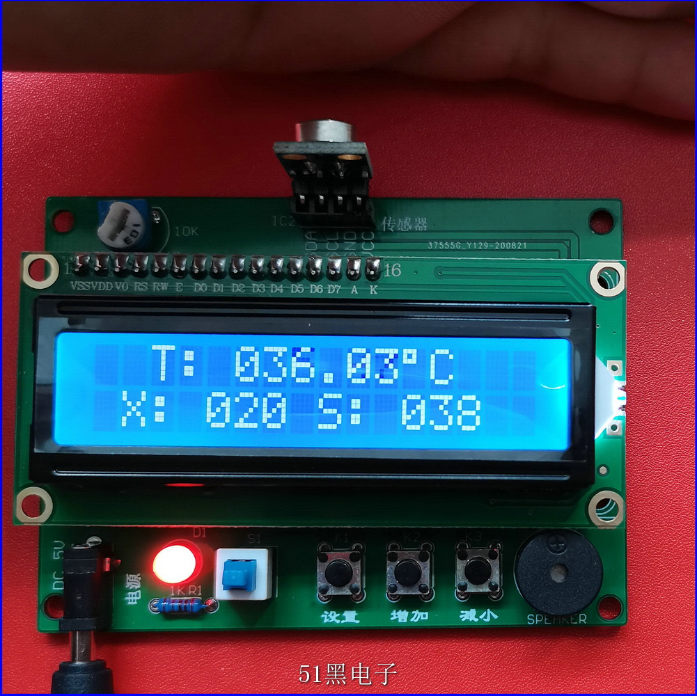

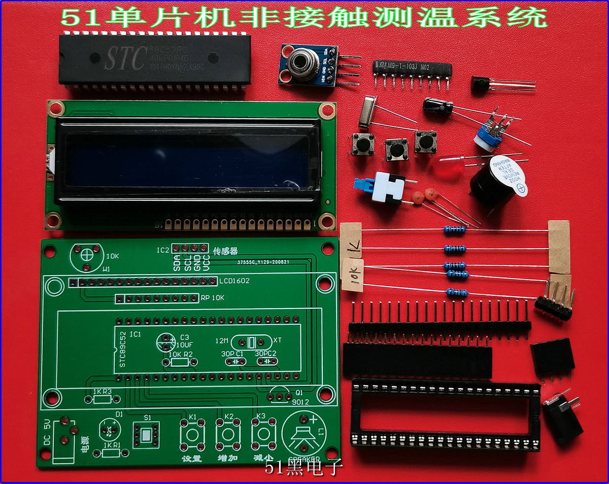

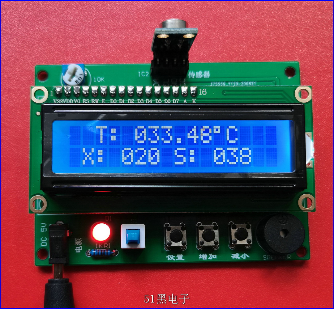

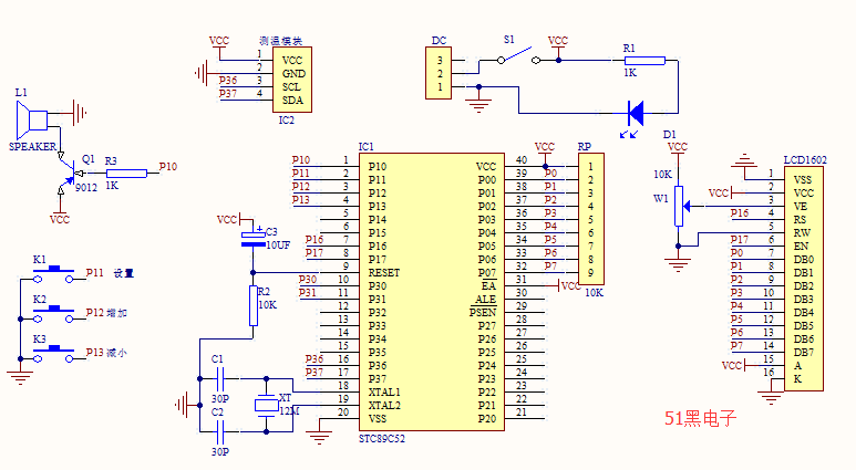

51单片机非接触人体测温安装图+原理图+C语言程序
电路原理图如下:

所有资料51hei附件下载:
程序与原理图.7z (583.09 KB, 下载次数: 27)
