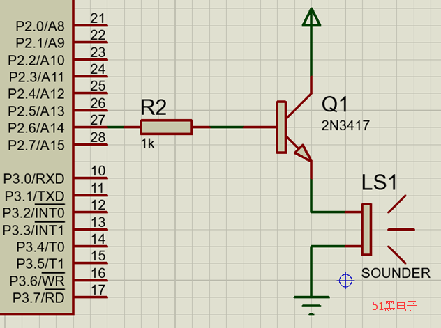

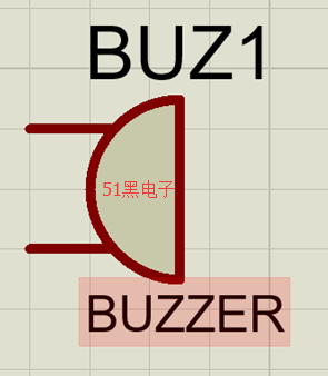

2.3 蜂鸣器的的选择
图2.4 无源蜂鸣器
蜂鸣器分为有源蜂鸣器和无源蜂鸣器两种,有源和无源指的是“震荡源”而不是“电源”,有源蜂鸣器的内部含有震荡源,两个引脚接入电源就会直接发出声音,使用起来简单方便,但由于内部震荡源确定,只能发出单一的声音,所以我们这里选用无源振荡器;无缘振荡器内部不含震荡源,使用的时候必须在引脚上加入震荡的方波,驱动起来比较复杂,但是无源蜂鸣器可以根据方波频率的变化发出不同的声音,非常适合我们做简易音乐播放器的发声装置。
2.4 三极管驱动蜂鸣器
图2.5 NPN三极管
无源蜂鸣器的驱动方式有很多种,常见的有使用PNP三极管驱动、NPN三极管驱动、ULN2003D芯片驱动。总而言之,单片机自身的驱动电流无法驱动蜂鸣器发声,需要一个放大器件进行驱动。
这里选用NPN三极管进行驱动,因为NPN三极管常见,成本低、稳定性好,相对于ULN2003D来说性价比更好,更符合工程实际。

3.2 蜂鸣器驱动电路
图3.2 蜂鸣器驱动电路
蜂鸣器的驱动电路,如图3.2所示。由于单片机1/0口的驱动电流仅有100~200
uA,远远小于驱动蜂鸣器的电流,故用三极管来扩流,这里用的是2    N3417(NPN)。由原理图可知,单片机的P2.6端口出现高电平时,三极管导通,从而电流由VCC经三极管再经蜂鸣器到达GND,这样蜂鸣器就会发声;相反,若D5为低电平,则三极管截止,蜂鸣器中没有电流,那么肯定就不发声。

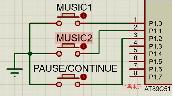

3.3 按键控制电路
图3.3 按键控制电路
简易音乐播放器的按键控制电路由三个按键组成,分别接在单片机的P1.0-P1.2口,单片机IO口在默认情况下为高电平,当按键按下后引脚接地,单片机IO口变为低电平。单片机由此判断哪个按键按下。
MUSIC1:音乐一播放按键,按键按下后,简易音乐播放器播放第一首音乐。
MUSIC2:音乐二播放按键,按键按下后,简易音乐播放器播放第二首音乐。
PAUSE/CONTINUE:音乐暂停/播放按键,在音乐播放时,可以通过此按键控制音乐的播放与暂停。

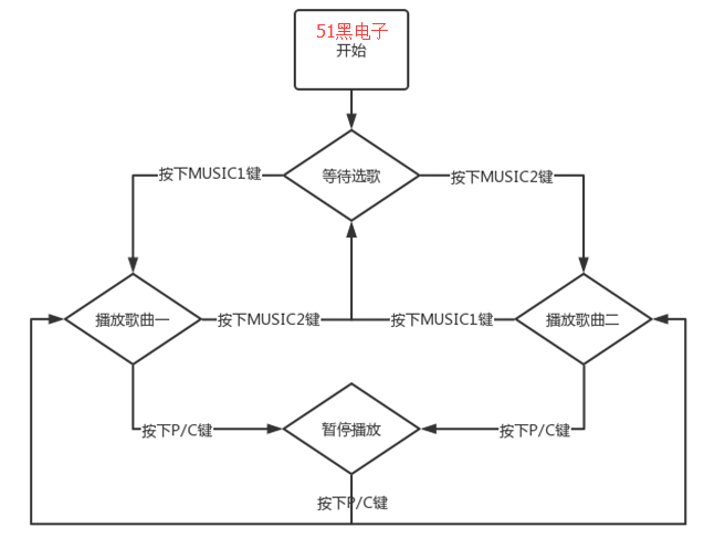

4.1.1 简易音乐播放器总体流程
  1.系统上电后,等待音乐选择。
  2.音乐播放时可以暂停和切换歌曲。

1.简易音乐播放器仿真时,无源蜂鸣器元件BUZZTON无法发出声音。
排查过程:首先检查了蜂鸣器驱动电路,元件是否选择正确,电路是否连接正确。然后检查其他硬件电路是否正常,最后检查程序是否正确。
原因与改进办法:在Proteus8.6版本中元件无源蜂鸣器BUZZTON不支持仿真,无论如何都是无法发出声音的,故使用无源蜂鸣器SOUNDER代替。
简易音乐播放器共有三个部分组成。第一个部分为STC89C52最小系统。最小系统控制引脚输出频率变化的方波,驱动无源蜂鸣器播放音乐。
第二部分是无源蜂鸣器驱动电路,因为单片机IO口本身驱动电流及其微小,无法直接驱动无源蜂鸣器,所以使用了一个NPN三极管放大电流,此部分也可以使用PNP型三极管或者ULN2003D驱动芯片。
第三部分是按键控制电路,三个按键分别控制播放两首音乐和控制音乐的播放和暂停。
