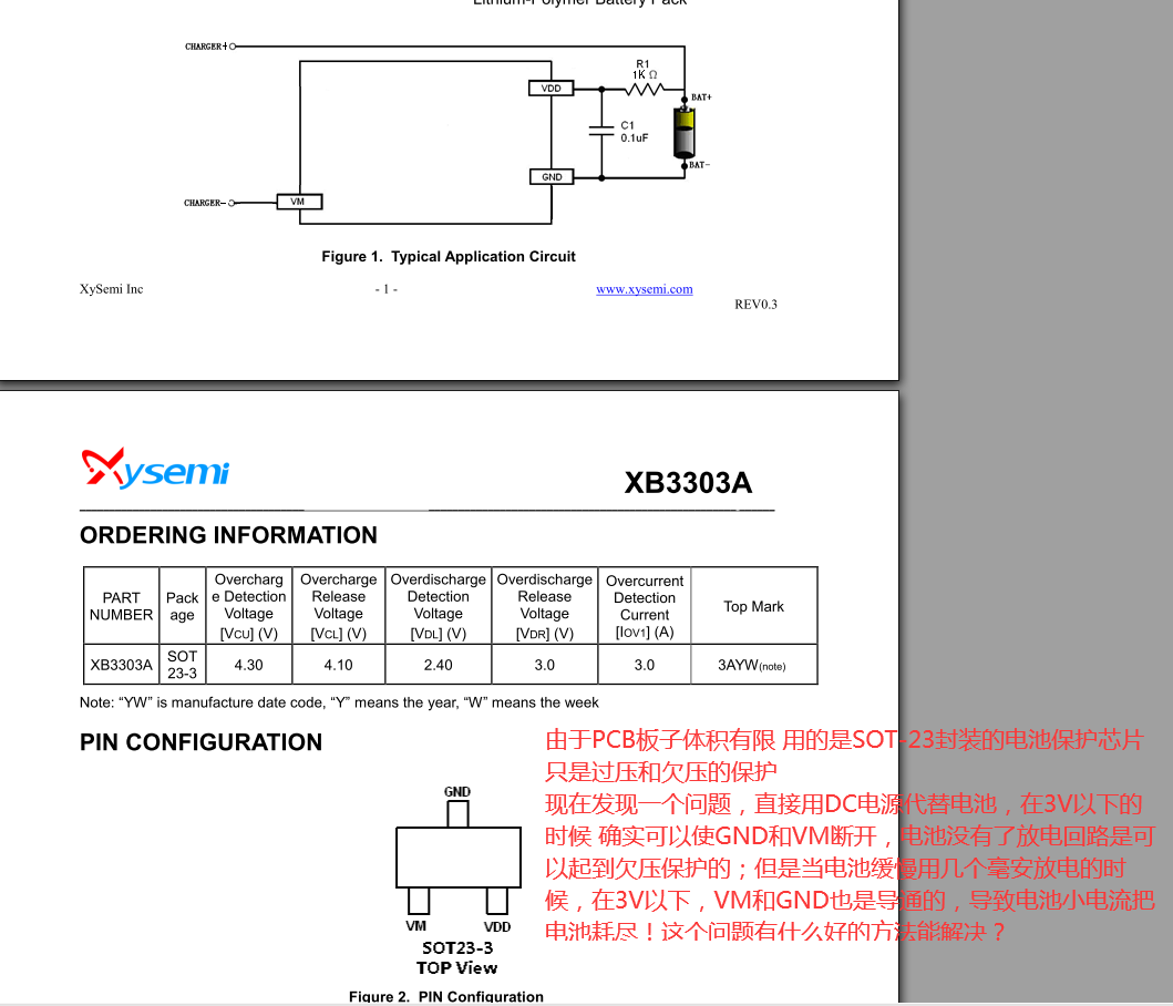

SOT-23-3封装锂电池保护芯片小电流放电 欠压保护失效问题
ID:94031 发表于 2021-12-15 19:42 | 只看该作者
注意用电是接在VM,VDD两端,不是GND,VDD两端。
ID:668004 发表于 2021-12-16 18:54 | 只看该作者
是啊  接的就VM=GND
ID:94031 发表于 2021-12-16 19:14 | 只看该作者
QWE4562012 发表于 2021-12-16 18:54
是啊  接的就VM=GND
VM不等于GND,之间有一个开关,用电一定要接在VM,VDD两端,否则欠压保护失效。
