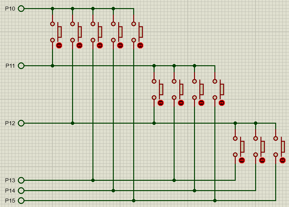

如题所示:打算用STM32单片机的IO口去识别按键是否被按下,按键如图所示:3个按键串联为1组,总共4组12个按键。要求用尽量少的IO口和外围器件去识别按键动作。我自己现在是要用8个按键,感觉还可以再减少,但是想不出来更好的方法了。
ID:213173 发表于 2022-3-8 21:13 | 只看该作者
12个按键3*4矩阵需要7个IO口
ID:161164 发表于 2022-3-9 23:56 | 只看该作者
不加二极管只需6个IO
加二极管只需4个IO,但要消耗12颗二极管,不合算
原理是每次单片机只拉低一根脚
然后测量其它脚有没有被拉低

矩阵扫描键盘 3*4 但不是你这样的接法

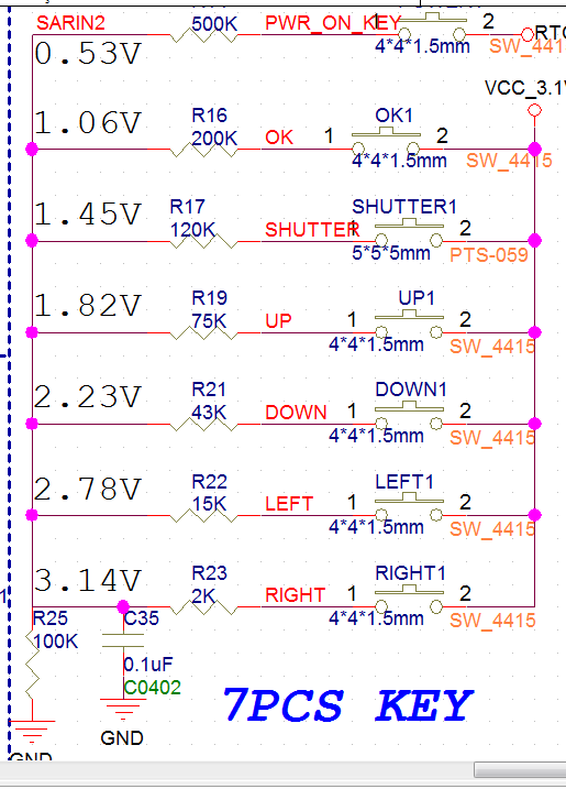

如果按你图上画的3个一组,必须是4组的话,就可以用4个ADC口线引脚;每一组接一个STM32的ADC口线,每个按键上加上不同的电阻,根据采样电压不同,区分不同的按键;理论上一个ADC口线就可以接多个按键(理论上1个ADC口线就可以做出12个按键;当然要看看AD采样的精度和键与键之间的电压余量,尽可能的键与键之间余量多些,这样就不至于把键采集错误);
ID:824490 发表于 2022-3-10 14:41 | 只看该作者
wulin 发表于 2022-3-8 21:13
12个按键3*4矩阵需要7个IO口
确切的说是3*(3+gnd),只要6个IO

串电阻用ADC识别,8个键用两个IO口就能实现。

如果 还剩 1个IO 并且,可以ADC 那么就用10楼的方法。
