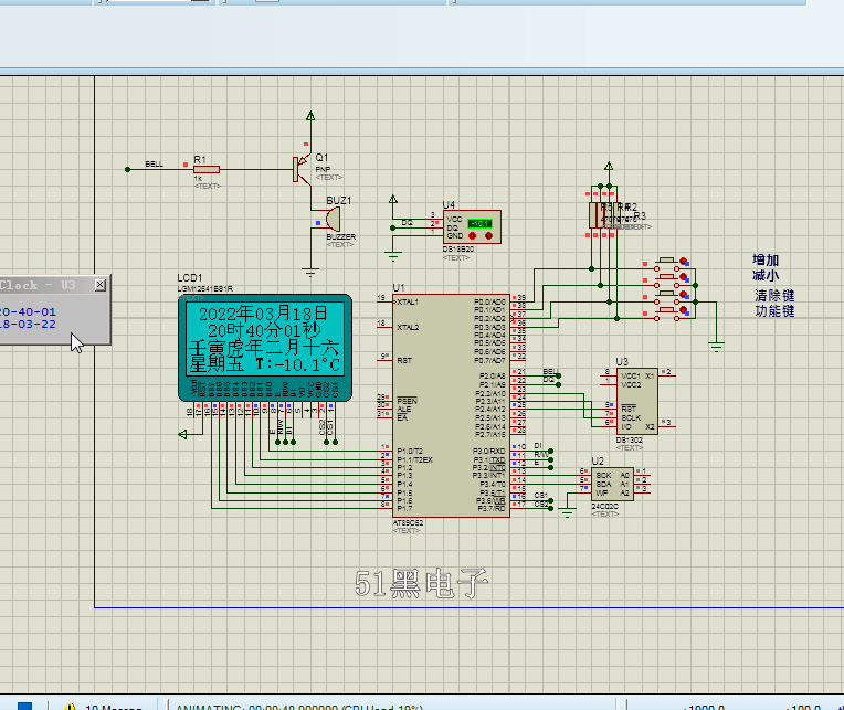

基于51单片机的可调万年历设计 有Proteus仿真和源代码

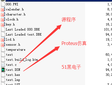

所有资料51hei附件下载:
12864万年历+温度计+闹钟+温度检测.7z (97.83 KB, 下载次数: 62)

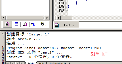

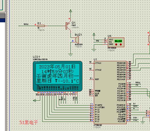

ID:262 发表于 2022-5-1 14:57 | 只看该作者
math_circuit 发表于 2022-5-1 14:12
压缩文件中的代码编译后,仿真屏幕是乱码
用Keil2 Keil3重新编译都没有问题的 显示完全正常,Proteus我用的7.5版本
尽量使用和作者一样的软件版本
你看我的图
