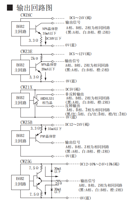

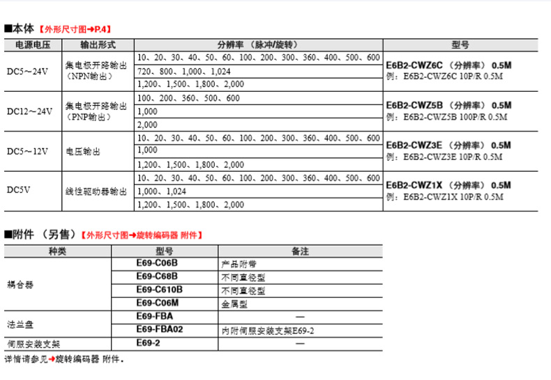

想把光电编码器的A、B相输入到51单片机中,应该选择哪种输出类型的光电编码器比较合适?有集电极开路输出(NPN、PNP型)、电压输出和线性驱动器输出方式,求各位大佬赐教,感激不尽附上各类输出的电路图

感谢回复,EC11分辨率有点低,请问有无分辨率更高的编码器推荐呢

今天问了一下销售的人,普遍说要用CWZ1X线性驱动输出,原因是单片机输出是5V
ID:879348 发表于 2022-4-19 17:11 | 只看该作者
普遍使用的是NPN输出,因为通过上拉可以适配任意平
ID:953318 发表于 2022-4-19 18:21 | 只看该作者
感谢回复,请问可以用CWZ1X线性驱动器输出吗,因为本来也要用到A反和B反这两路信号
ID:220661 发表于 2022-4-19 19:36 | 只看该作者
和51单片机连接,第一种最简单。
ID:953318 发表于 2022-4-19 19:52 | 只看该作者
gongnn 发表于 2022-4-19 19:36
和51单片机连接,第一种最简单。
谢谢,用第一种要接上拉电阻吧,请问用第三种可以吗
