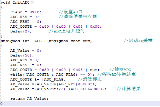

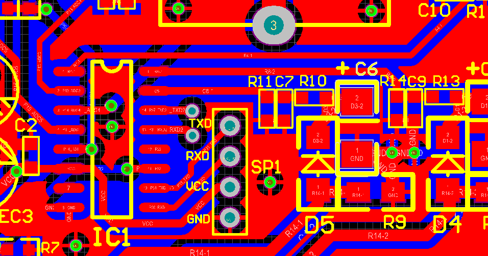

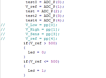

如图,我在主函数里简单测试了P1.0到P1.4的AD口采样,发现P1.0和P1.4调整输入电压无反应,其他的P1.1-P1.3反应正常,问一下大家为何P1.0和P1.4无反应?

问题已解决,换了新的MCU之后就好了,没想到还能出现MCU坏一两个AD口的情况
ID:170911 发表于 2022-4-20 16:45 | 只看该作者
换了新的MCU,问题解决,没想到mcu还能出现坏AD口的情况
