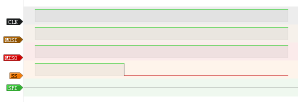

STC8H3K64S4单片机作为主站SPI通讯没有输出数据,望求教
第一次使用STC8H3K64S4单片机作为主站写了一个SPI通讯,用逻辑分析仪发现没有数据输出
程序也是从基于数据手册例程改的
#include "stc8h.h"
//#include "intrins.h"
void main()
        P_SW1 |= 0x04;  // 切换SPI管脚
    P2M0 = 0x00;
    P2M1 = 0x00;
    P22 = 1;        //SS
        SPCTL = 0x52;   //分频频率1.5M
    SPSTAT = 0xc0;
    while (1)
                P22 = 0;                             //拉低从机的SS管脚
        SPDAT = 0x5a;                        //发送测试数据
        while (!(SPSTAT & 0x80));            //查询完成标志
        SPSTAT = 0xc0;                       //清中断标志
        P22 = 1;                             //拉高从机的SS管脚
屏幕截图 2022-05-11 1051hei1.png (3.56 KB, 下载次数: 32)
逻辑分析仪结果
逻辑分析仪结果

刚开始就直接用的查询例程,没输出
