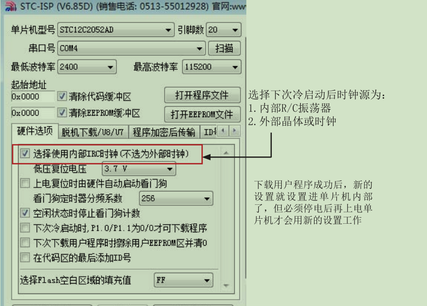

记得有一次下载程序,没反应,怎么回事?然后就开始各种检查,百度大家在学习单片机下载程序出现过的类似情况,对照着逐一排查,一连折腾了好几天,最后还是不行只能放弃。将这块芯片做好标记——串口不能下载程序,放到一旁吃灰去了。
后面由于工作需要,就直接买了STM32的开发板,学习ARM单片机了。最近整理房间的时候,又把之前学习51单片机的相关东西翻了出来,准备打包扔掉了。但转念又想到当时的悲剧,是自己当时操作有误,还是设置有问题?还是那块单片机彻底坏掉了?抱着试一试的态度,又把它拿了出来,连接好电路后,重新下载程序,可惜奇迹并没有发生!就在我准备放弃的时候,想着用万用表测一下各个引脚,看看有没有异常的情况。P1口都是5v,RXD、TXD都是3v左右,也没发现什么不正常的地方呀!但当我将红表笔搭到4脚和5脚时,黑表笔当然是搭到GND了,准备测量XTAL1和XTAL2的电压情况时,面包板上没有晶振?随便找了一颗晶振给装上去。就在晶振装上的那一瞬间奇迹发生了,USB转TTL小板的下载灯闪烁,程序下载进去了。But Why?之前为什么不行?装了晶振就行了?这是什么鬼?
静下心来重新打开STC12C2052AD的数据手册,翻开时钟部分的介绍,通过仔细阅读,终于让我发现问题所在。原来按照《爱上单片机》书里面的那些例程,一个一个程序下载进去,刚开始的时候由于精简化电路,并没有使用外部晶振,但后面的例程由于对时钟频率要求较高,所以在STC-ISP下载的时候设置的是外部时钟,电路当然也接了外部晶振。随后当我再次搭建不需要晶振的电路,比如下载流水灯的那些例程时,由于没有外接晶振,所以冷启动后一直没有反应。而当我误打误撞装上晶振后,程序下载成功了!问题完美解决,这块单片机又能“再战五百年”了,又能和它愉快的玩耍了!

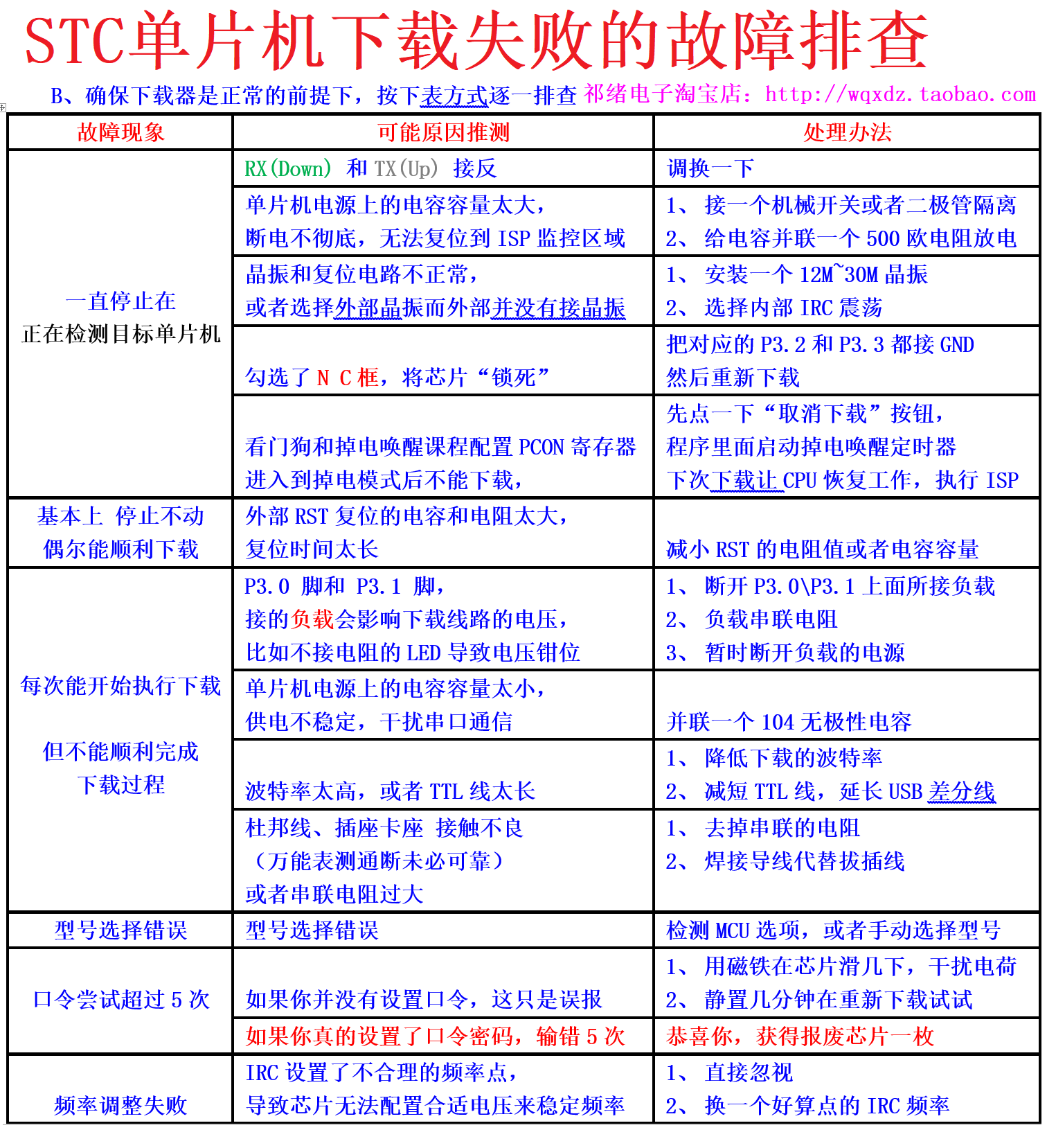

ID:390416 发表于 2022-5-31 09:11 | 只看该作者
下载失败的情况,这里解释很清楚  单片机入门九章.pdf

人人学会单片机 发表于 2022-5-31 09:11
下载失败的情况,这里解释很清楚
果断收藏!为什么没有早点儿遇见你?茫茫人海中,多谢你的分享!
