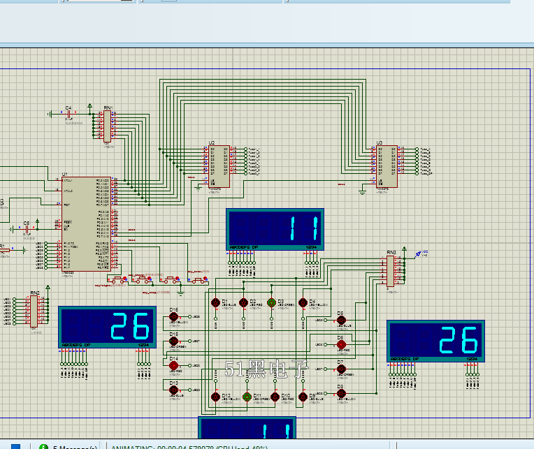

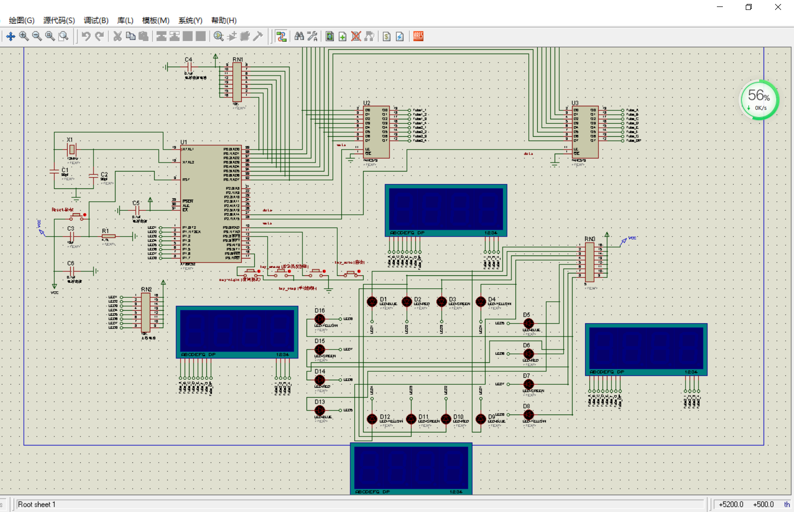

这是我花了一段时间写出来的基于单片机的十字路口红绿灯,下面的附件包含了源代码,仿真图,还有生成的hex文件。
功能如下
功能1:红灯和绿灯相互转换时经过黄灯,黄灯闪烁三次(6秒)
利用延时函数实现黄灯闪烁;红绿黄LED灯接地,用P1口连接LED灯,置P1低电平点亮,置高电平熄灭.
基本功能:输入输出,延时函数
外接元件:红绿黄LED灯
外接元件功能:有熄灭和点亮两种状态.
功能2:主干道方向通行30秒,辅干道方向通行20秒,单独左转信号15秒;先直行信号,后左转信号。
让连接直行绿灯的P1口置低电平和用定时器中断计时30s,再让连接左转绿灯的P1口置低电平和用定时器中断计时15秒.
基本功能:输入输出,定时器中断
外接元件:LED灯;LED数码管
外接元件功能:连接电路和断开电路;可以显示时间
功能3:设手动、自动、特殊情况三种方式。
通过按键来实现三种情况的实现
P3口各连接一个开关后接地,作为手动档和自动档、特殊情况档.使开关置0就能选择自己想要的一种方式
基本功能:输入输出
外接元件:按钮
外接元件功能:连接电路和断开电路
功能4:特殊情况时所有路口红灯都亮,给120、110等通行。
LED灯接地,四个路口12个LED灯都接P1口
使P1口全部置1,LED灯熄灭
再使连接红灯的P1口置0
基本功能:输入输出
外接元件:LED灯
外接元件功能:熄灭和点亮两种情况
功能5:自动时显示各种状态倒计时。
通过定时器中断和LED数码管的显示来实现各种状态的倒计时.
基本功能:定时器中断
外接元件:LED数码管
外接元件功能:可以显示时间
功能6:夜间模式
(夜间的时候,四个路口一直亮黄灯)
类似于特殊情况,使P1=0x77,即可实现
基本功能:输入输出
外接元件:LED灯
外接元件功能:点亮和熄灭两种状态
单片机源程序如下(程序有详细注释):

- …………限于本文篇幅 余下代码请从51黑下载附件…………
Keil代码与Proteus8.8仿真下载:
基于单片机的十字路口红绿灯控制器.7z
(347.29 KB, 下载次数: 76)
