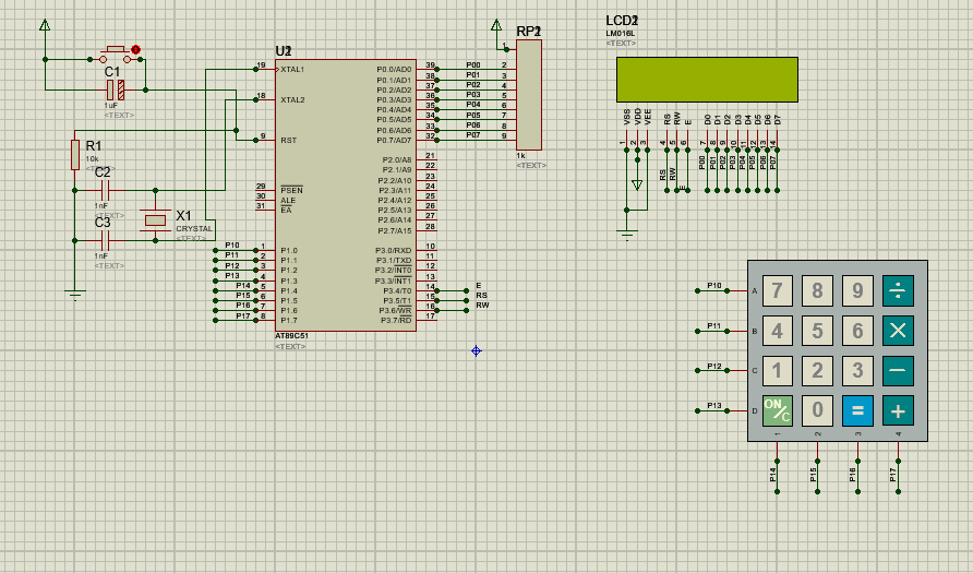

为什么我这个单片机计算器程序200*200往上的数 结果不对

ID:426861 发表于 2022-6-13 14:37 | 只看该作者
先搞清楚数据类型,尤其是经过运输后的数据是否存在溢出情况
ID:161164 发表于 2022-6-13 15:00 | 只看该作者
sum1是int -32768~32767
sum是double 0~4294967295
如果sum = 200 * 200 = 40000
sum1 = sum
sum1会变为 -25536
于是sum1 != sum
sprintf(m,"%f",sum);
但sum不是float
于是输出0.000000
ID:94031 发表于 2022-6-13 15:08 | 只看该作者
因为你运算结果 sum1数据类型是 int 能表示最大整数是32767,200*200=40000超过32767,所以处理错误。
ID:844772 发表于 2022-6-13 15:26 | 只看该作者
程序写得挺好的,而且居然发现40000以上有问题很厉害了。因该是  int sum1; 的问题,有符号的int,范围是正负32767吧,所以40000以上就算不了了。
那我该怎么改呢
ID:1025149 发表于 2022-6-13 19:33 | 只看该作者
glinfei 发表于 2022-6-13 15:26
程序写得挺好的,而且居然发现40000以上有问题很厉害了。因该是  int sum1; 的问题,有符号的int,范围是正 ...
改成 float 会程序错误
我用的keil
