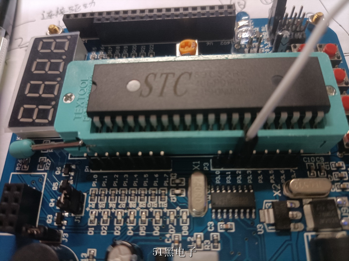

求解,为什么代码写P3^2时有反应但是改到P3^3就没反应了,代码和开发板的红外接收也改到p3^3了但是用不了,都改到p3^2能用

代码不全
估计是用了外中断0,外中断0只能由P32触发

如果是外部中断,那
EX0 换 EX1
再试试
ID:57657 发表于 2022-10-5 13:05 | 只看该作者
请将外部中断0有关的寄存器、中断的改成外部中断1。

谢谢,搞定了
