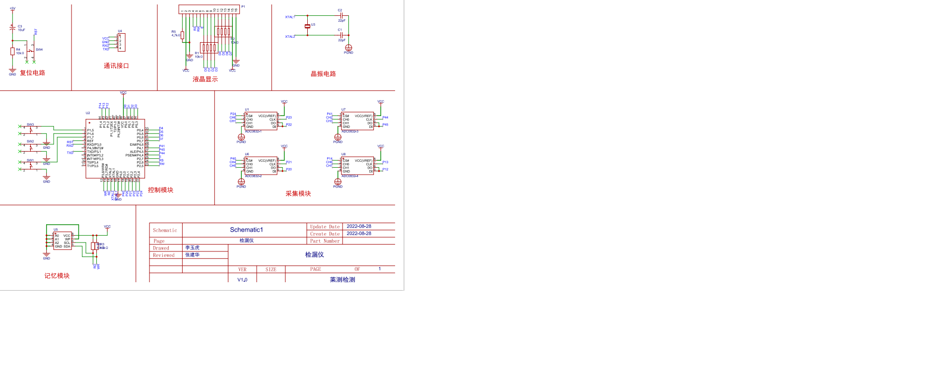

注释详细的单片机检漏仪源代码 在LCD1602显示 含原理图
