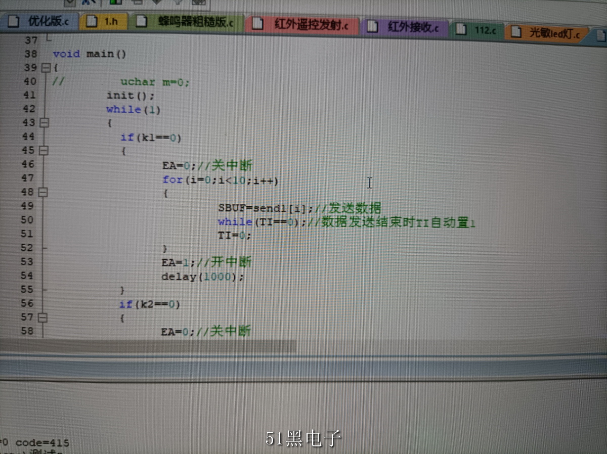

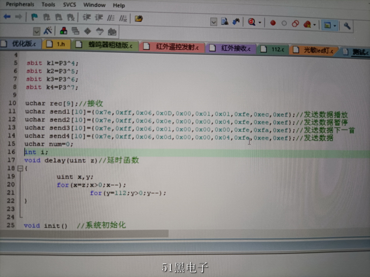

买了个模块但是手上只有89c52单片机,网上资料都是Arduino的,自己看串口指令写了个发送,但是这个mp3只会短暂响一下就停了

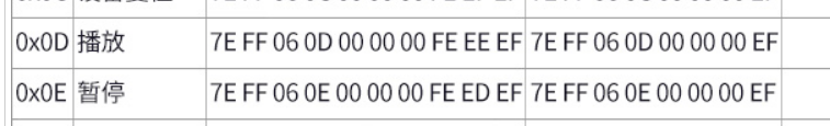

是这个吗?如果是的话
我看你暂停跟播放的代码都对不上呀这个没有什么难度的
自己先写一个串口或者485程序,用电脑的串口助手先看一下自己单片机的输出数据和格式对不对得上,一般来说,对得上就行了
