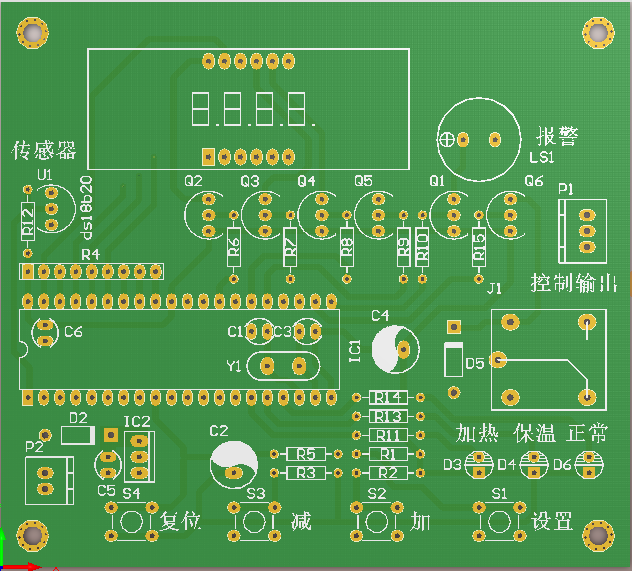

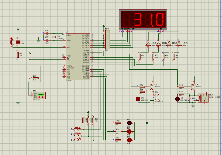

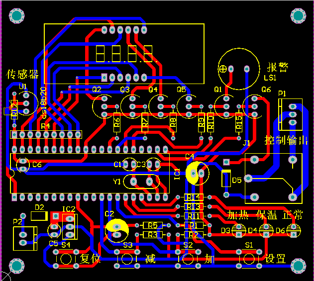

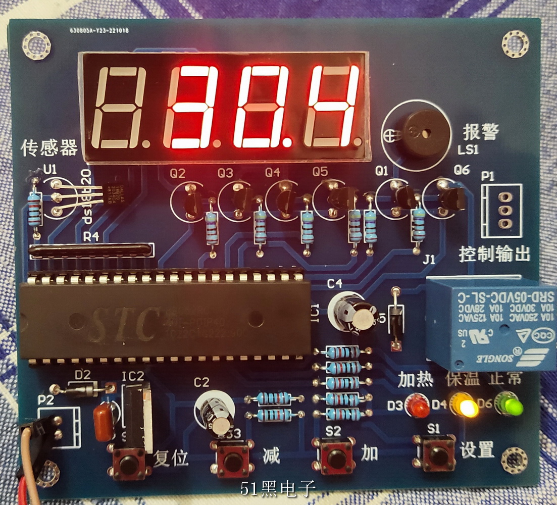

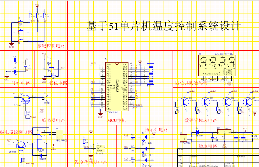

基于51单片机温度控制,使用18b20来做温度传感器,四位共阳数码管显示。功能说明书:系统启动后默认温度下限28℃、上限30℃。当温度低于设定下限温度时继电器开启、加热指示灯亮起,当温度达到设定上限温度时蜂鸣器响起、保温指示灯亮起,当温度高于设定下限温度低于上限温度时蜂鸣器关闭保温指示灯继续亮起,温度低于下限温度时切换继电器开启加热指示灯亮起。(假设设置烧水,温度下限设置在90℃、上限设置100℃就行)
制作出来的实物图如下:
电路原理图如下:

8.9版本可以运行,可测正,负温度,可以学习,谢谢楼主
ID:821272 发表于 2023-5-9 00:52 | 只看该作者
感谢楼主  最近仿真DS18B20一直不成功,然后用了你这个,很稳定,感谢
