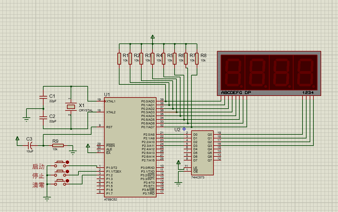

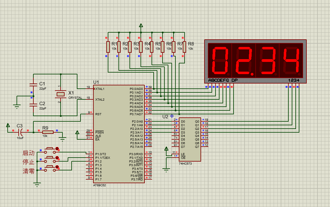

采用80c52单片机,制作4位秒表,精确到0.01s。有启动、暂停、清零按键。

  46. void Display()
  47. {
  48.                 P2=0x01;
  49.                 P0=table[sec/10];
  50.           delay(1);
  51.                 P2=0x02;
  52.                 P0=table[sec%10]&0x7f;
  53.           delay(1);
  54.
  55.                 P2=0x04;
  56.                 P0=table[ms/10];
  57.           delay(1);
  58.                 P2=0x08;
  59.                 P0=table[ms%10];
  60.           delay(1);
  61. }

Keil代码与Proteus8.13仿真下载: 4位秒表.zip (75.13 KB, 下载次数: 61)

ID:863362 发表于 2022-11-26 11:10 | 只看该作者
从98直接跳到00
ID:863362 发表于 2022-11-26 11:30 | 只看该作者
第110行改成 if(sec>=100)即可。
