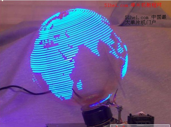

这其实是一个球形的POV,利用人的视觉暂留效应,展现了一副200*64的地球图像。
球体部分是一个直径20厘米的塑料圆环。在其上一个半环上安装了64个蓝色的LED,旋转起来就是一个蓝色的光球了。
主控部分是一块ATMega8的单片机。它采集圆环的旋转周期,然后分为200等份,精确计算每一等分各LED的状态,最后通过场效应管(FET)控制LED的亮灭,将设定的图像展示出来。当圆环转速太慢的时候,它就显示一个游离不定的光点,相当有趣。
显示的图像也是可以自定义的。作者设计了一种比较方便的做法:
你只要准备一张200*64像素的位图,通过作者提供的工具转为特殊符号,然后巧妙的通过excel转换为单片机程序中的要用到的常量数据,重新编译程序,就可以看到效果了。
电路图程序:
电路图 程序代码.rar (82.38 KB, 下载次数: 139)
自定义图像工具.rar (321.58 KB, 下载次数: 126)
