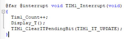

大佬们,问一下我把屏幕的时间显示函数放到了中断服务函数里面,上电后一开对应的定时器,进中断服务后,就黑屏了,这是什么原因导致的?
ID:1057484 发表于 2022-12-14 10:38 | 只看该作者
将显示函数放主函数没事,放中断服务函数就黑了
ID:879348 发表于 2022-12-16 11:53 | 只看该作者
好的软件设计,定时器中断一般只处理变量
