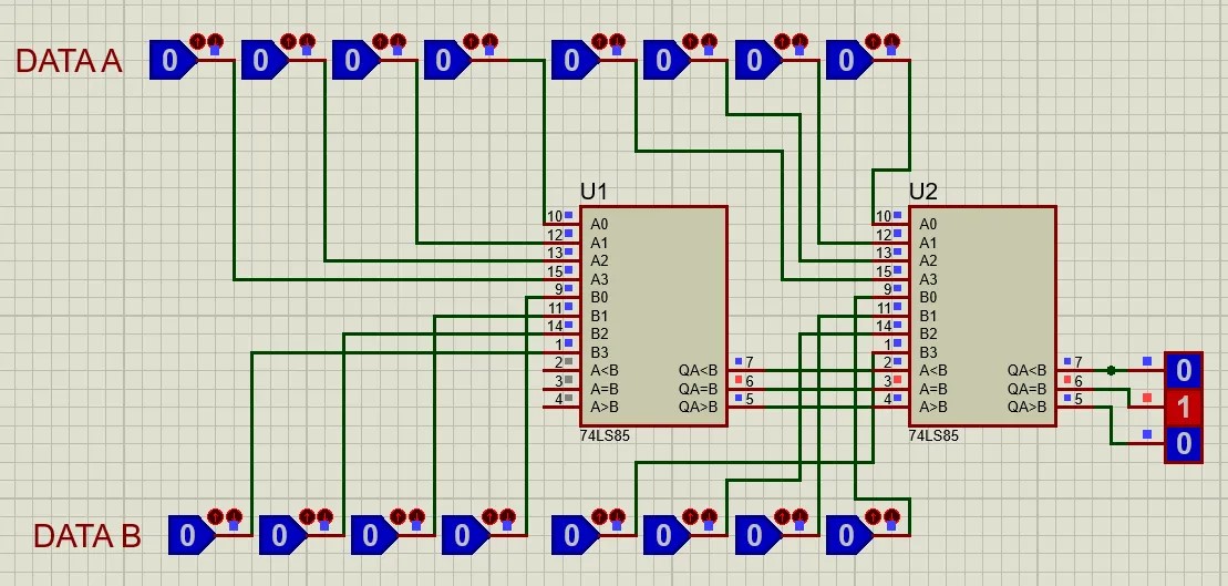

如何用74LS85构建一个八位的数值比较器,并将六十进制的结果与给定的数60进行比较
由于本论坛禁止直接求程序,禁止伸手党,所以向大家请教一下大致的实现方法与思路,理清头绪后我自己去实现,谢谢大家

用2片级联组成

74LS85的8位比较器示例
设置数字“DATA B”= 60。

换74HC682,8 位数据比较器。
